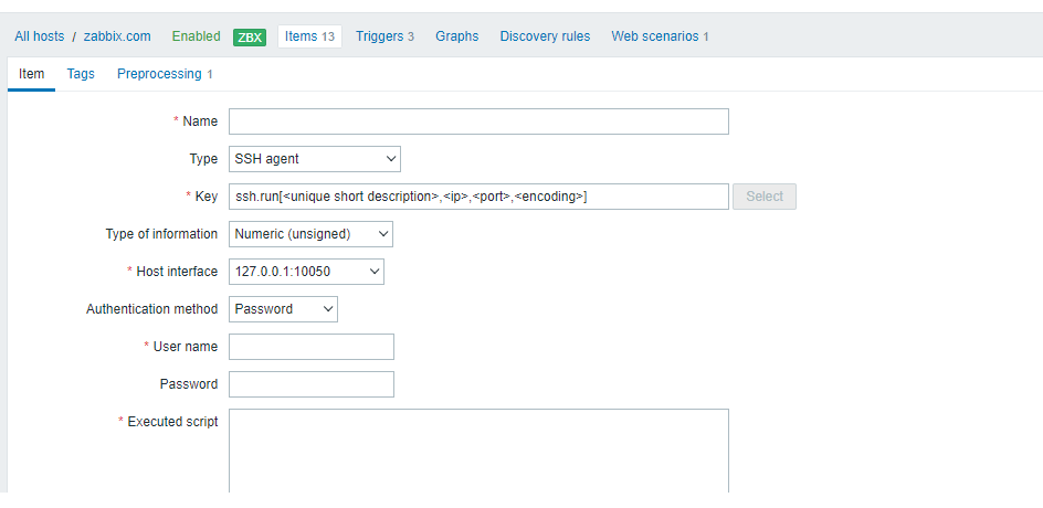

        Qual versão do Zabbix você está usando?
        • joseroa
          • Jun 2022
          • 71
          -Genera un item dentro do HOST
          SSH-Agent que lança o comando que muestras en la pantalla y luego en preoprocesing com uma expressão regular solo obtener el valor que te interesa​
