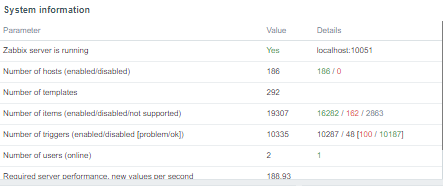

    paso algo de info sobre el server.
    Tengo instalada la version Zabbix 6.2.2​

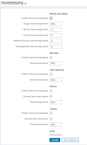

    La config del housekeeping
    Que podria modificar para evitar que siga en crecimiento la base? ​​

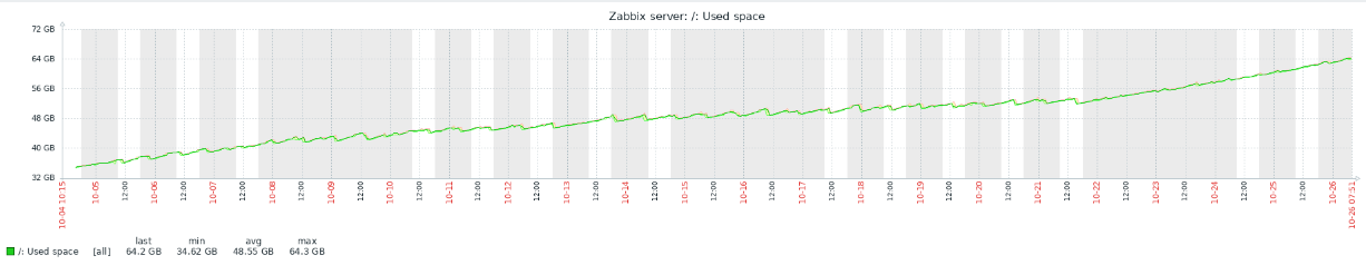

    Actualmente el espacio ocupado en disco donde esta alojada la DB, en 20 dias crecio 30Gb. por lo que no creo que sea algo normal. como tambien veo raro el crecimiento en los ultimos 5 dias, ya que no hubo ningun cambio en la config ni se agregaron host como para que crezca mas rapido que antes.
    Agradezco de antemano cualquier ayuda que puedan darme.​
