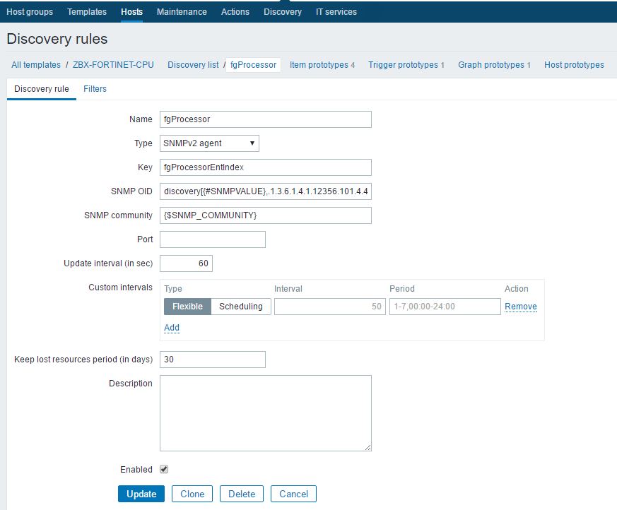

                • edsrj
                  • Aug 2013
                  Também enfrentei esse problema de não conseguir monitorar mais com aqueles templates do jjmartres.
                  Numa das pesquisas encontrei um reply do buzzerbeater, link do post, a recomendação era no template em discovery rules configurar além da OID a informação "discovery..." conforme abaixo:
                  Como vem no template:
                  .1.3.6.1.4.1.12356.101.4.4.2.1.1
                  Como deve ficar:
                  discovery[{#SNMPVALUE},.1.3.6.1.4.1.12356.101.4.4.2.1.1]
                  Espero ter ajudado
