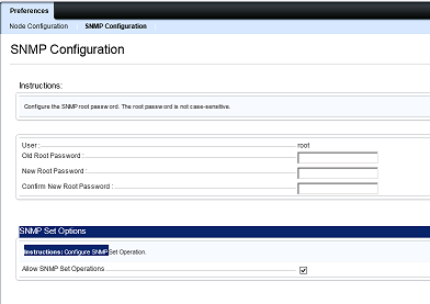

    Boa tarde a todos,
    espero que possam de ajudar, estou tentando monitorar um server (Windows Server 2008 R2) com o Dell OpenManage (Version 6.5.0) instalado.
    Na parte de configuração de SNMP dele só tem um campo para definição de senha, não tem o campo community como o de costume (anexo).
    Na interface web aparece o erro: Timeout while connecting to "172.16.1.2:161"
    Agradeço desde já pela ajuda.

    Olá meu caro já verificou no site do suporte da DELL como fazer esta configuração ?
    Dentro do zabbix você faz a consulta via snmpwalk para testar a conectividade entre o zabbix server e o equipamento depois que o equipamento estiver respondendo a snmpwalk, vc faz a configuração no zabbix.
    Abraços

      É que a garantia dele já venceu, aí só prestam suporte para hardware, para software/configuração não.
      Mas obrigado pela ajuda.
