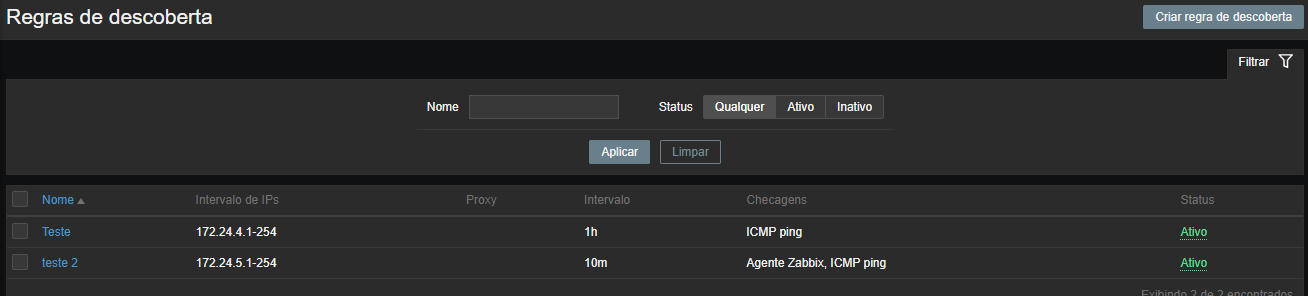

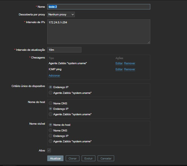

        Você pode compartilhar um print da configuração de sua regra de descoberta para a rede 172.24.5.0/24 e um print do resultado desta regra em "monitoring"?

          Opa, claro boa tarde, segue as fotos.
          Um pega até o final do 4 e outro não pega nem um do 5 e a mesma regra só muda o final 4 pelo 5

            Da forma que está configurado, o Zabbix envia um ping para os hosts da rede 172.24.5.0/24 e tentar escutar o agente.
            Se o discovery não encontrar nenhum valor, provavelmente o Zabbix Server não está conseguindo alcançar a rede 5.
            Uma possibilidade seria um bloqueio de firewall.
            Você tentou fazer um traceroute?​
