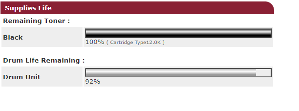

    Estou com o seguinte problema, essa impressora ES5162LP MFP ela não tem uma variável para pegar informações em percentual do cartucho, conforme informado na tela abaixo:

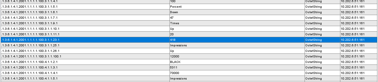

    Achei um parametro que é um contador, porém não bate o percentual, porém a impressora informa que tem 100% quando acho 97% conforme a tela abaixo.
    Eu achei o valor fazendo total (12.000) - 418 (Variavel que parece mudar quando imprime e zerou quando mudamos o tonner), 96,51% porém a impressora informa que está com 100% de onde essa oki tira essa informação?
    Grato pelo ajuda.​
  • gustbar
    • Jul 2023
    • 36
    Resolivido!
    Achei os valores realizando esse calculo.
    floor(floor((((last(//TonerLevelFull)) - (last(//TonerLevel))) / (last(//TonerLevelFull))*100) + 5) / 10) * 10
