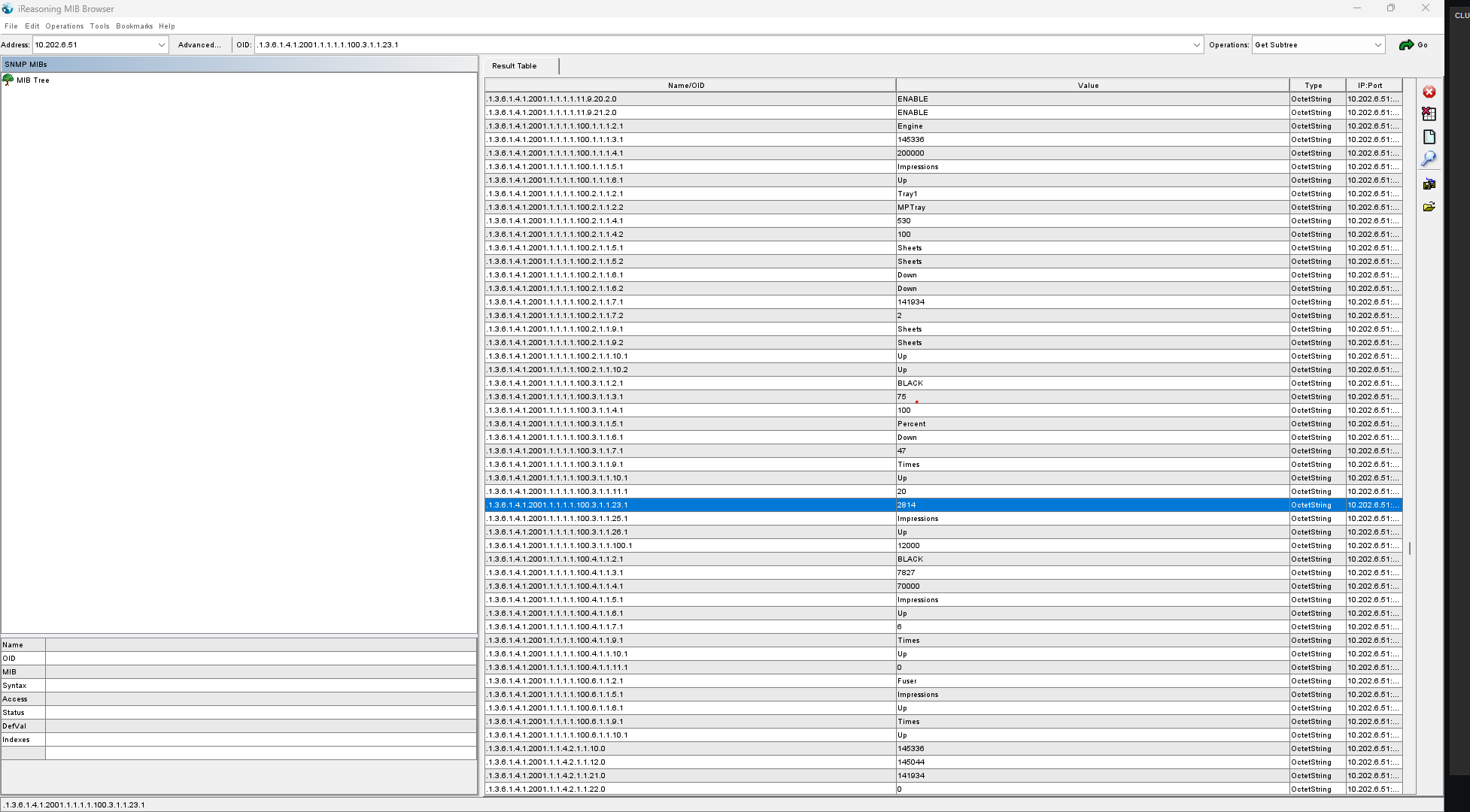

    Amigos,
    Algum de vocês já pegou esse modelo de impressora, não consigo achar o mib variável de consumo, também ela faz um calculo de percentual que não é variavel.

    Olá meu caro,
    Neste caso você está se referindo a OID, chegou a fazer o teste com snmpwalk ? essa informação aparece em algum local para comparar com o resultado da OID?

      printer.toner_current - 1.3.6.1.2.1.43.11.1.1.9.1.1
      printer.toner_max - 1.3.6.1.2.1.43.11.1.1.8.1.1
      printer.toner_percent = 100*printer.toner_current/printer.toner_max
      printer.count_of_copy - 1.3.6.1.2.1.43.10.2.1.4.1.1
      printer.cartrige_pages - .1.3.6.1.4.1.11.2.3.9.4.2.1.4.1.10.11.1.0

        @Hernandes Martins​ Sim, eu percebi que é algum calculo que ele faz para obter o percentual. Ate achei um OID não bate exatamente.
          @Hamardaban​ Essas OID não tem nesse modelo, porém eu tinha achado esse primeira linha e coloquei como o percentual, aparentemente resolveu meu problema
          printer.cartrige_pages - .1.3.6.1.4.1.11.2.3.9.4.2.1.4.1.10.11.1.0​
          agora na OKI que abri aqui não bate o valor, vou observar se essas oid que voce mandou pode resolver na oki

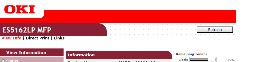

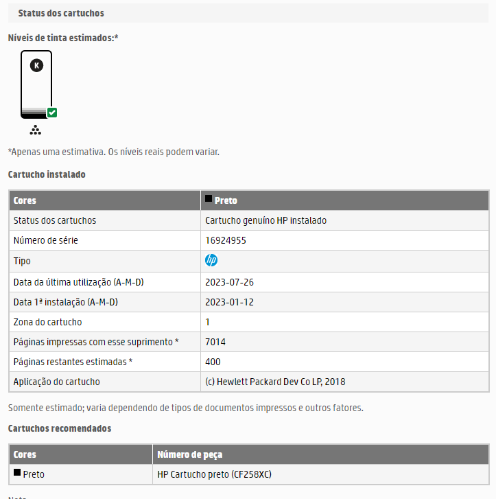

            Olá caros, estou hoje novamente analisando uma questão veja essas telas abaixo:
            70% é o valor que está dando, abaixo fiz print dos uid em 2 momentos, porém estou usando essa formula abaixo e não tenho o resultado.
            (((last(//TonerLevelFull)) - (last(//TonerLevel)))
            / (last(//TonerLevelFull))*100)​

            Percentual que aparece na impressora

              A resposta desse problema vou deixar na questão do fator coeficiente, pois esse modelo trabalha com percentual de 10 em 10, ou seja quando está com 75 ela tem 80% e quando caiu para 74 o percentual caiu para 70%, nada como um bom almoço para encontrar a resposta.

                Após algumas pesquisa achei a solução exata para o meu problema.
                floor(floor((((last(//TonerLevelFull)) - (last(//TonerLevel))) / (last(//TonerLevelFull))*100) + 5) / 10) * 10
