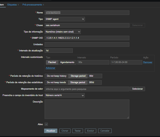

    ​Olá comunidade,
    Estou precisando realizar a coleta de informações de access points da Aruba modelo 303, criei o item para coletar o serial number:

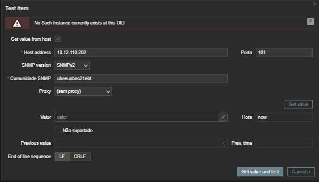

    Entretanto, no teste direto pela Gui do Zabbix aparece o erro "No Such Instance currently exists at this OID".

    Tem a certeza que não se enganou no endereço IP?
    snmpwalk-10.12.110.184 <>10.12.110.202-host_config
    • mdsousa
      • Aug 2023
      • 11
      São vários endereços por são 68 access points o 10.12.110.184 e o 10.12.110.202 são apenas dois deles.
      em todos eles apresentam o erro quando cadastrados na Web do zabbix, a coleta só acontece via snmpwalk.
      • Hamardaban
        • May 2019
        • 2714
        Já percebi! Olhe atentamente para o oid que o snmpwalk retorna-não é o que você está solicitando, mas o ramo subjacente. Tente pedir um oid com o comando snmpget e você obterá o mesmo erro que Zabbix. Walk - "corre" na árvore oid / Get-solicita exatamente o oid especificado. Zabbix funciona como “snmpget”.
