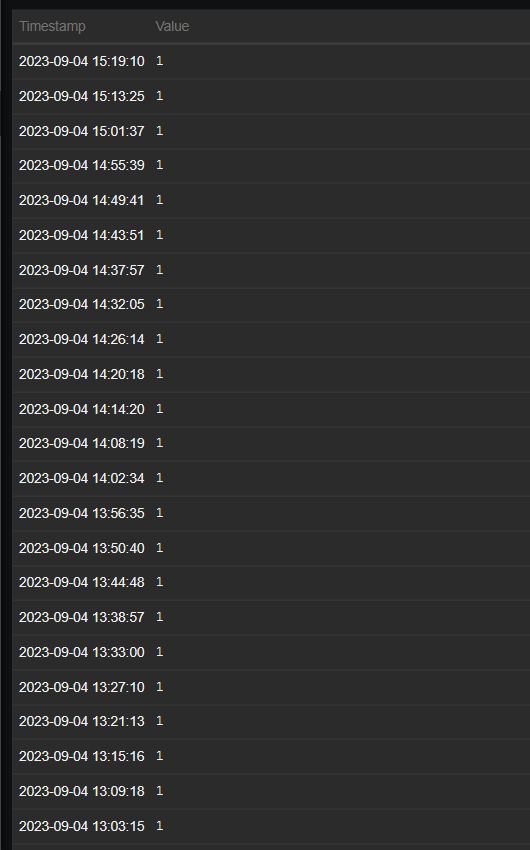

    Buenas tardes, tengo instalado Zabbix 6.4.3 en Ubuntu 20.04.
    Estoy teniendo problemas al querer recibir datos de un ítem ya que lo tengo configurado para que chequee cada 1 minuto pero los datos que me muestra son cada 5 minutos.
    He buscado por varios lados y modificado distintos parámetros pero sigo sin encontrar la solución.
    Les comparto la configuración del ítem y los datos que me trae:

    Saben como configurarlo para que me registre las métricas cada 1 minuto?
    Muchas gracias!​

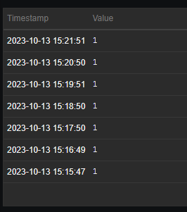

    Buenas tardes, sdvidal encontraste la solución!!
    Revisando las estadísticas del Servidor de Zabbix encuentro que el colletctor poller estaba siempre al 100%.
    Estuve consultando y para la cantidad de host que tengo monitoreando (unos 350+ servidores) lo recomendable es entre 40-80 pollers, y en mi caso lo tenia configurado en 5...
    Primero aumente a 10 pollers, sin exito, luego lo aumente al minimo recomendado, 40 pollers y funcionó.
    Paso de traerme los datos cada 5-6 minutos a 1 minuto exacto prácticamente:
    Muchas gracias a todos los que me ayudaron!!​

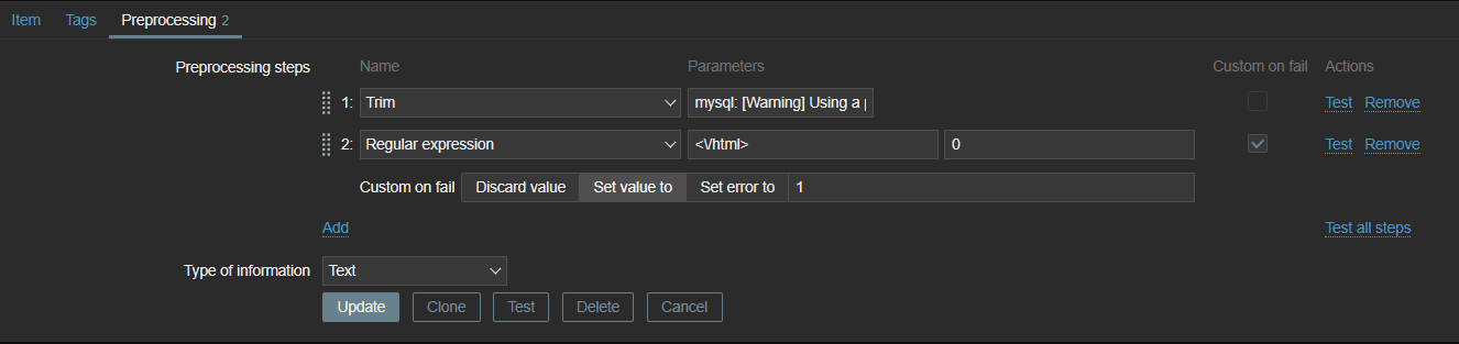

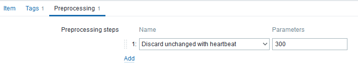

          Los preproccesing que tienen son para cortar una linea y para settear el valor en 0 en caso de que <\/html> aparezca en el resultado y cualquier otra cosa es un 1. Heartbeat no tengo configurados.
          Deberia configurarlo?
          Click image for larger version  Name:	image.png Views:	0 Size:	24.8 KB ID:	469970​

            Ese preprocesing "discard unchanged with heartbeat" lo que hace es que si los valores obtenidos son los mismos, en vez de grabar en la BBDD el mismo valor con cada monitorización, solo guarda el valor cada X segundos que le indiques en el campo parámetro, viene bien para el tamaño de la BBDD.
            De todas maneras, me estoy fijando que los valores se graban cada 5 minutos y 57 segundos más o menos, no son exactos.
            Has comprobado lo que indica el compañero mfortes en #3?

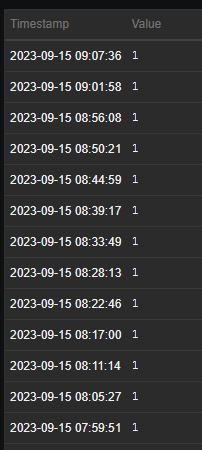

                  sancho Ahora que mencionas he revisado otros items, y pasa exactamente lo mismo.
                  Les comparto una captura de "CPU guest nice time", que es propio del template que viene con la instalacion de Zabbix y que no he modificado:
                  Esta pasando exactamente lo mismo, así que asumo que esto es algo que habría que configurar en el Servidor de Zabbix o en los agentes.
                  Hay algún parámetro que me indique cada cuanto debería guardar métricas?
                  Pareciera que los 6 minutos (aprox.) fuera la configuración por default, no se si del Servidor o los agentes.​

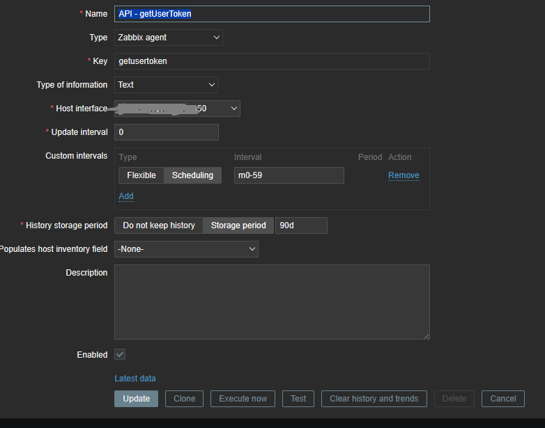

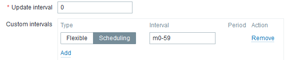

                    martin-90 en el item, pon el Update interval a 0 y en Custom intervals selecciona Scheduling, en Interval por m0-59 para que recupere valor cada minuto.
                    A ver como se comporta.​

                      sancho hice la configuracion hace unos días pero no tuve oportunidad de responderles.
                      A pesar de tener configurado el 0 y m0-59 sigue con el mismo tiempo en traer los valores:
ID:	470448Click image for larger version
