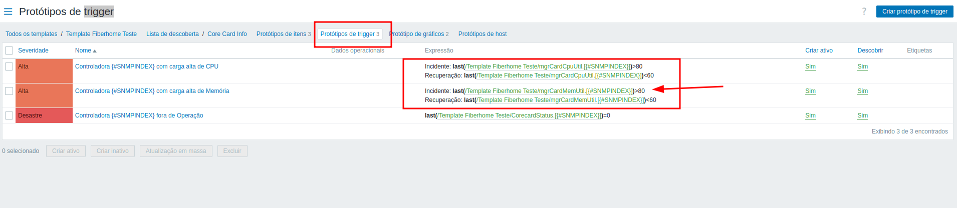

    Protótipo de trigger:

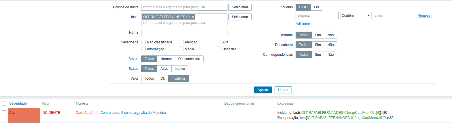

    host com os itens e triggers descobertos
    Trigger mostrando o alerta

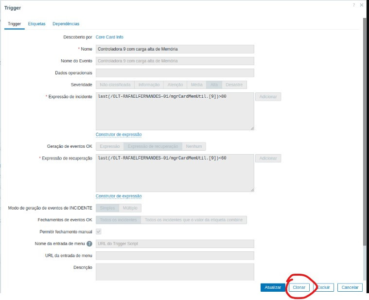

    não é permitido alterar a trigger:
    é possível fazer oque estou propondo ?

    Olá,
    Se você quer ter um valor para uso Geral e ter a possibilidade de definir um valor específico para um host específico, você terá que usar Macros.
    Os valores usado por todos, você define na macro do Template. pelo seu print:
    Template FiberHome--> Macros
    1) crie as macros com os valores padrões
    2) abra a Trigger e altere os valores pela macro criada no passo1.
    Todos os Hosts que usam este template usarão o valor definido na macro.
    **Veja exemplos de uso de macros por exemplo nos Templates Windows, Linux e alguns outros, eles tem macros e triggers com macros.
    Após isto, nos Hosts que você quer um valor diferente, você deve alterar no HOST:
    Host --> Macros
    no seu exemplo, abra: OLT-RAFAELFERNANDES-01 --> MACROS --> Macros herdadas e do Host: defina o valor específico para o Host.

        Boa tarde, tudo bem?
        Eu acreito que se vc apenas clonar essa trigger vc já consegue fazer o que pretende, eu por exemplo tenho várias que não consigo modificar, pois ele vem configurado de padrão, então eu clono um e ajusto do jeito que eu preciso, em alguns casos até desativo o que vem de default para usar esse.
