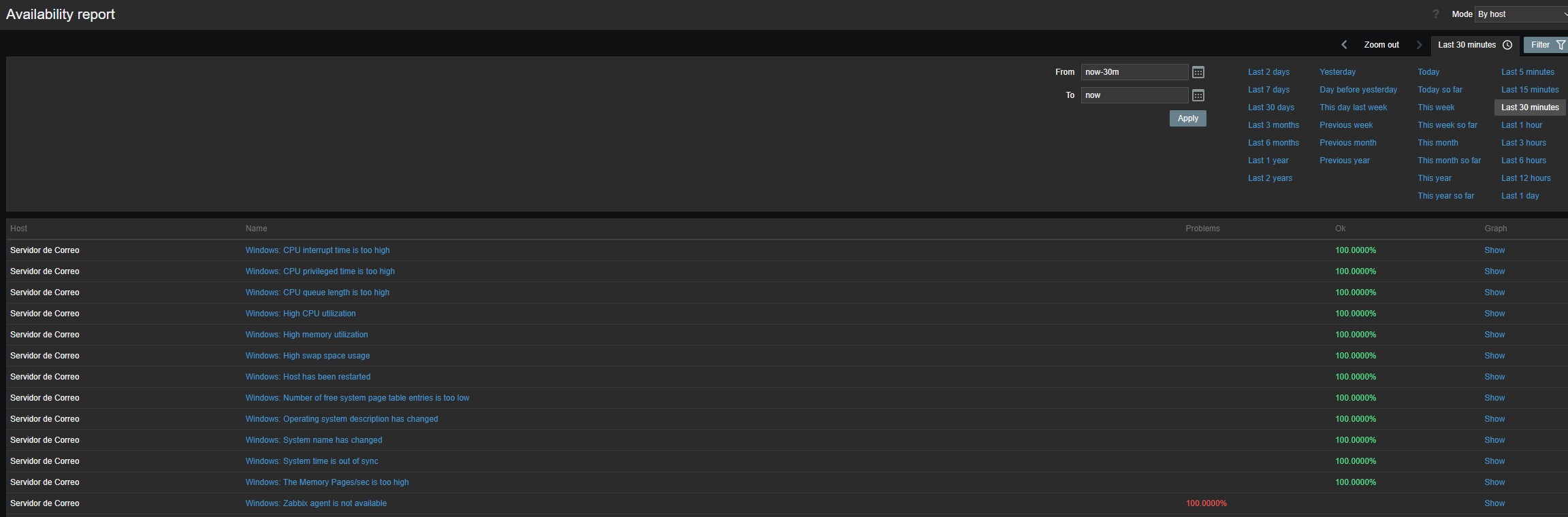

    quiero monitorear una vm con window server donde tengo configurado un exchange server, le instale el agente al servidor y luego lo configure en Zabbix y aunque lo ve y le da ping, pero me muertra que no esta disponible.
    Configure el agente de forma pasiva: 10050
    a que se debe esto?

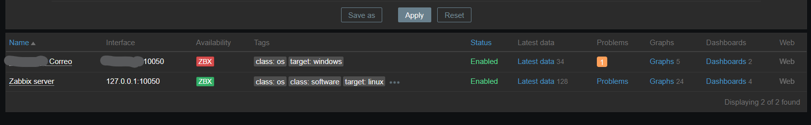

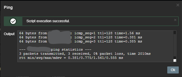

        Incluso en la misma pantalla donde te se muestra la imagen de mi primer post, hago ping al servidor desde Zabbix y se hace con éxito, incluso me recopila datos, solo el agente es lo que me dice que no está disponible.
