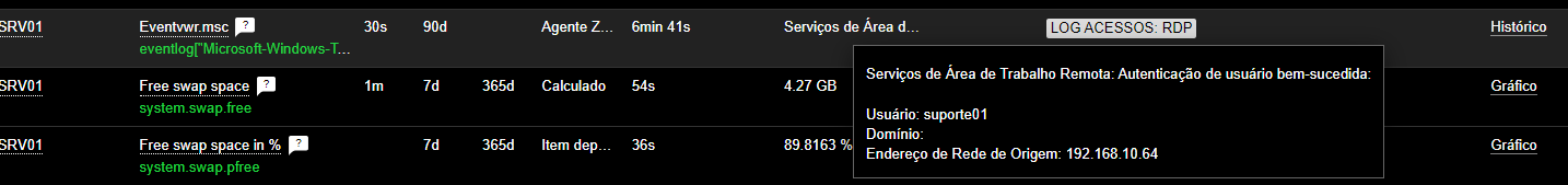

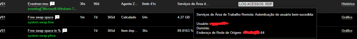

    Tenho um Template personalizado onde criei um item (imagem 01) e consigo receber a coleta (imagem02). Preciso de ajuda para uma trigger para que seja disparado o email com esta coleta pois testei várias formas, mas obtive apenas um retorno onde aparentemente ele escolhe 1 ativo apenas e fica monitorando apenas o mesmo.
