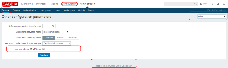

          ok, encontrado
          Bien, no habia visto el combo a la derecha donde seleccionar "other". Lo encontre.

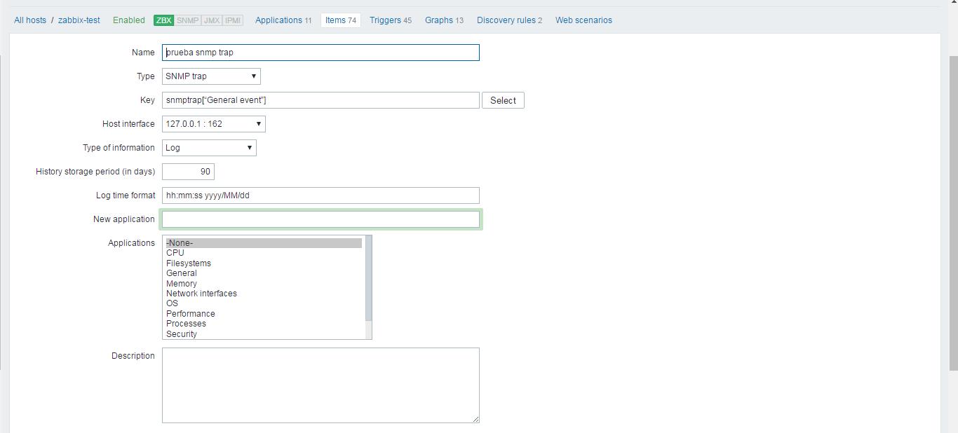

          De todas formas si tengo seleccionado "log unmatched traps", de hecho en el log si las veo. Mi problema es que no encuentro la forma de que vayan a pantalla.
          Estoy probando con mi host local (se llama zabbix-test) y el item que agregue es el que va en la imagen adjunta

              tests
              ok,
              1 - Command used to send a trap:
              snmptrap -v 1 -c public 127.0.0.1 '.1.3.6.1.6.3.1.1.5.3' '0.0.0.0' 6 33 '55' .1.3.6.1.6.3.1.1.5.3 s "teststring000"
              - ok, enviado
              2 - The received trap:
              15:48:18 2011/07/26 .1.3.6.1.6.3.1.1.5.3.0.33 Normal "General event" localhost - ZBXTRAP 127.0.0.1 127.0.0.1
              Recibo en zabbix_server.log
              14586:20161116:125308.771 unmatched trap received from "127.0.0.1": 12:53:06 2016/11/16 .1.3.6.1.6.3.1.1.5.3.0.33 Normal "General event" 127.0.0.1 - 127.0.0.1
              En /var/log/snmptt/snmptt.log
              12:53:06 2016/11/16 .1.3.6.1.6.3.1.1.5.3.0.33 Normal "General event" 127.0.0.1 - ZBXTRAP 127.0.0.1 127.0.0.1
              (En snmptt.conf
              SNMPTrapperFile=/var/log/snmptt/snmptt.log
              ### Option: StartSNMPTrapper
              # If 1, SNMP trapper process is started.
              StartSNMPTrapper=1)
              3 - Value for item TEST:
              15:48:18 2011/07/26 .1.3.6.1.6.3.1.1.5.3.0.33 Normal "General event" localhost - 127.0.0.1
              Esto no se donde estaria. Quizas tenga que ver con lo que menciona antes
              en zabbix_server.log:
