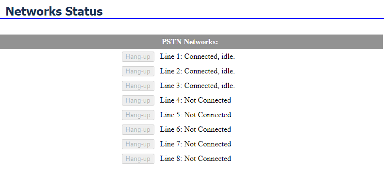

    Bom dia gente, eu gostaria de usar o Zabbix em pagina uma web pra ver se possui algumas palavras que não sejam Not Connected nas 3 primeiras!!!
    Se por acaso aparecer Not Connected em algumas das 3 primeiras é onde o Zabbix me traria um alerta!!!

    O exemplo de como esta na pagina web esta em anexo!!!

      Com o Web Monitoring, você pode "vasculhar" páginas Web e detectar várias características do que é retornado por uma página.
      Na configuração deste tipo de monitoramento, é possível indicar uma string de validação que utiliza expressões regulares. Acredito que esta opção deve te ajudar.
