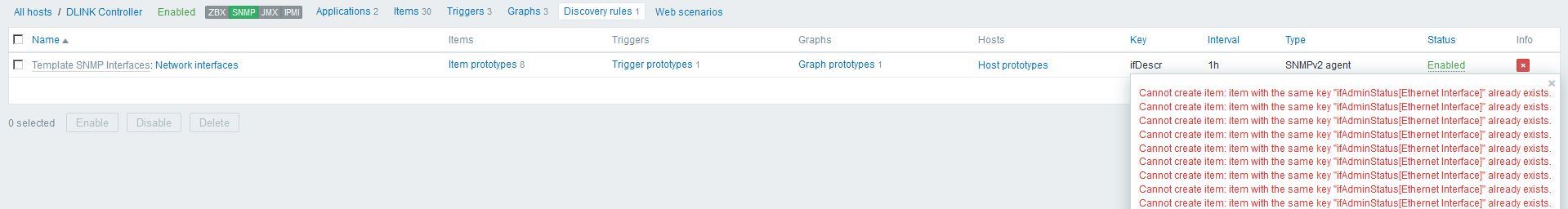

    Buenas,
    en varios switch de la marca DLINK me pasa lo siguiente:
    Cannot create item: item with the same key "ifAdminStatus[Ethernet Interface]" already exists.
    Con los Cisco y HP no.
    El problema es que nose como poder arreglar el error.
    Saludos

    Hola amigo
    cual es lá interface ? no hay nombre ? ejecuta el comando snmpwalk y compara las interface.

      Hola,
      Este switch tiene 48 interfaces. Como puedo hacer para conocer el nombre de las interfaces? Yo hice lo siguiente.
      PHP Code:
      root@zbxsvr:/home/zbxusr# snmpwalk -v 2c -c public 192.168.12.234 ifAdminStatus

        Creo que el error esta el la descubierta...

            Hola amigo,
            Mira la message de error, la descricion de la interface és "Ethernet Interface", ahora lista el comando snmpwalk com "ifDescr" y ponga el salida aca.

              Aqui tienes!
              Gracias por todo
              PHP Code:
              snmpwalk -v 2c -c public 192.168.12.234 ifDescr
              IF-MIB::ifDescr.1 = STRING: Ethernet Interface

                Hola amigo,
                Mira en su switch no hay nombre en las interfaces todas estan com nombre igual "Ethernet Interface".
                É necesario poner nombre en las interfaces.
                Compare com outros swtiches que usted monitora.
