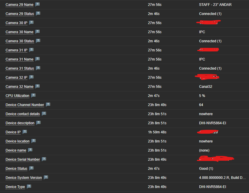

                  • mfortes
                    mfortes commented
                    Seu chamado vai trazer a resposta padrão deles. Os equipamentos é white label vindos da Dahua, atualize seu equipamento para adquirir uma versão sem bugs...
                • mfortes
                  • Oct 2019
                  • 418
                  Procure por Dahua Video Camera (Dahua MIB (DAHUA-SNMP-MIB)
                  É um intebras vendido por outra empresa..

                • mfortes
                  • Oct 2019
                  • 418
                  jjsantos
                  O template pronto ta ai
                  https://github.com/diasdmhub/Intelbras_NVR_Zabbix_Template
                  Observei agora que é o mesmo que o que estavam conversando acima, mas pelo fato do meu equipamento ser um modelo novo não tive esse comportamento em meu monitoramento.
