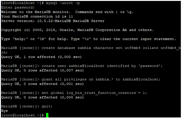

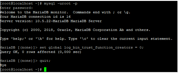

      Que tal., gracias por la respuesta, valido que la base de datos ha sido creada segun el procedimiento publicado:
      Y el servidor tambien se logro configurar bien, favor su apoyo para poder resolver el problema
