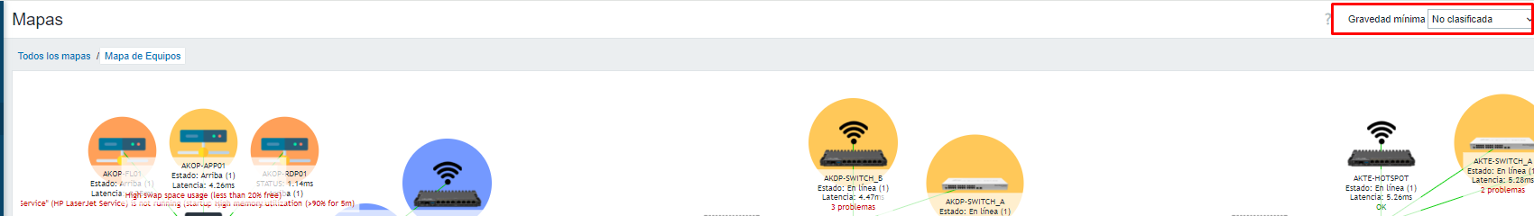

    Hola buenas, tengo un problema al Introducir un Mapa a un Tablero el cual no me muestra los eventos (Todos) solo me muestra los Altos y Criticos y quiero visualizarlos todos, ya que si puedo visualizarlo directamente si voy al mapa pero si el mapa esta dentro del Tablero solo muestra Altas y Critico
    Como se ve en la Imagen en Mapas se ve los estatus de todos los problemas que presentan
    En Cambio en el Tablero no muestra nada, solo mostrara si el evento es Alto y Critico ​

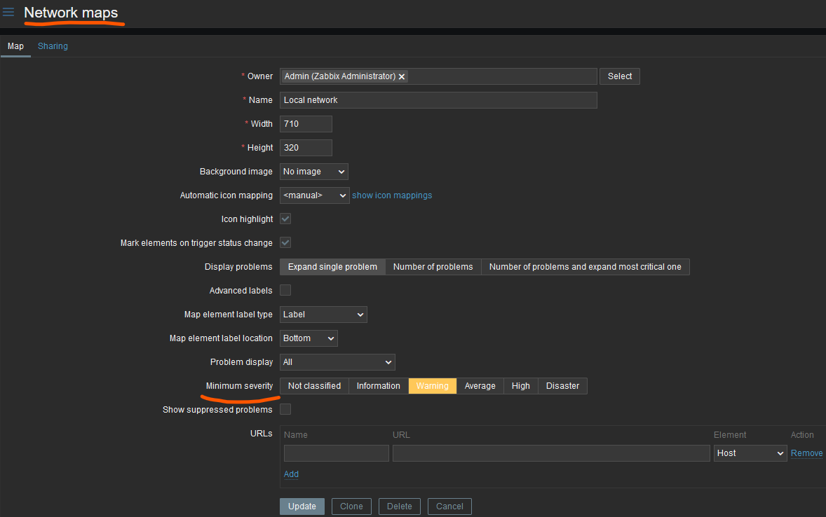

    Maps > [Map properties] > Set Minimum severity

        Gracias! Solventado!
