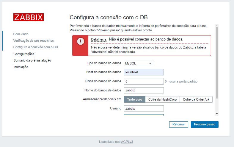

    Olá, pessoal do fórum da Zabbix!

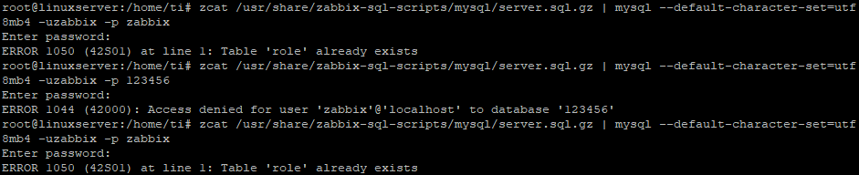

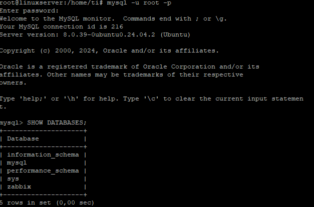

    Estou enfrentando um problema ao tentar instalar o Zabbix 7em um servidor Ubuntu 24.04.1 LTS NOBLE. Ao tentar estabelecer a conexão com o banco de dados, recebo o seguinte erro: "Não é possível conectar ao banco de dados. Não é possível determinar a versão atual do banco de dados do Zabbix: a tabela 'dbversion' não foi encontrada". Apesar de ter feito algumas pesquisas e tentativas, como verificar as credenciais do usuário e as permissões do banco de dados, ainda não consegui resolver o problema.
    Gostaria de saber se alguém já passou por essa situação e se poderia me ajudar a entender e resolver esse erro. Agradeço desde já a atenção e qualquer ajuda será muito bem-vinda, pois estou tentando implementar o Zabbix na empresa onde trabalho.

    Pela mensagem de erro, está faltando tabelas no banco de dados.
    Deve ter ocorrido algum erro ou problema na hora que você importou as tabelas/schema inicial.
    Como é uma nova instalação, eu seguiria o caminho mais prático.
    - Pare o serviço Zabbix Server (provavelmente nem iniciou e tem erros no log se conferir)
    - Delete o banco de dados
    - Refaça o passo 2d da instalação https://www.zabbix.com/download
    Então iniciar o serviço do Zabbix Server e conferir o log
    Uma vez OK,, continue com o processo da configuração do Zabbix GUI
