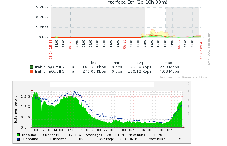

    Eu não usei o grafana ainda, mas ele permite que voce gere imagens do graficos via URL?
    Por exemplo, com o cacti, basta mandar editar uma screen e adicionar uma URL com o link que gera a imagem, que no caso do cacti é algo tipo:
    http://<cacti_address>/cacti/graph_image.php?action=properties&local_graph_id=< graph_id>
    Toda vez que você atualizar o navegador, esse link irá gerar uma nova imagem atualizada para o Zabbix.

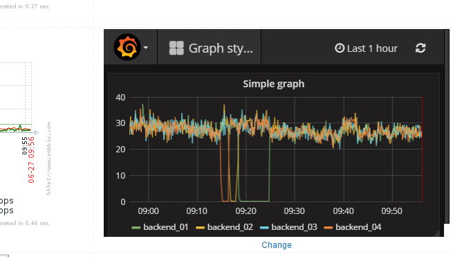

    Para o Grafana, eu não consegui achar a função para pegar apenas o grafico mas usando a url de um grafico unico consegui importar a pagina.
    Se você já tiver uma screen pronta:
    Basta ir em Monitoring > Screens > Edit Screen. Clica em Change em algum espaço válido vazio e escolha "URL" no dropdown. No campo URL, ponha o link do Grafana SEM o tempo. Ajuste o tamanho e clica em apply.
    Como obter o link correto:
    Escolha um grafico, clique no nome dele > "View"
    A URL gerada é algo do tipo:
    http://<url_to_grafana>/dashboard/db/graph-styles?panelId=<graph_id>&fullscreen&orgId=1&from= <unixtimestamp_from>&to=<unixtimestamp_to>
    Remova as tags from e to para sempre pegar o valor mais atualizado do gráfico. Se você escolher algum valor para "from" e "to", o grafana irá sempre gerar a mesma imagem.
    Depois basta adicionar o link da screen na sua dashboard, favoritando-a. Ou trocando sua página incial.
