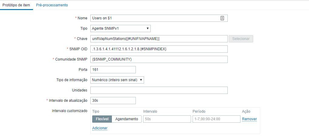

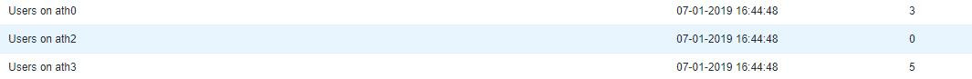

        • Victor S.C.
          • Oct 2018
          Pessoal, aproveitando o tópico... Esbarrei em um problema no template dos Unifi's... Alguns dispositivos tem a interface "ath3" e outros não... Onde acaba dando um erro na hora de somar... Na maioria dos dispositivos as interfaces são "ath0" e "ath2", nesse caso a soma funciona perfeitamente. Porém se tiver apenas "ath0", "ath3", e o cálculo for: last("unifiVapNumStations[ath0]")+last("unifiVapNumStations[ath2]") ele não funciona pois não encontra a "ath3", precisaria que essa soma fosse automático, de acordo com as interfaces do LLD
