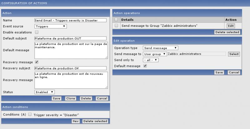

    bonjour,
    j'ai défini une action pour avoir un email quand j'ai un trigger en sévérité "disaster".
    quand l'incident intervient, j'ai bien l'email défini dans le "default message".
    Par contre, quand le trigger sort de son statut "disaster" (bref revient à un statut "OK"), alors je reçois encore un email ... mais toujours le même message "default message". J'aurais pensé recevoir le "recovery message". (cf PJ)
    Pourquoi cela ne fonctionne pas ainsi ?

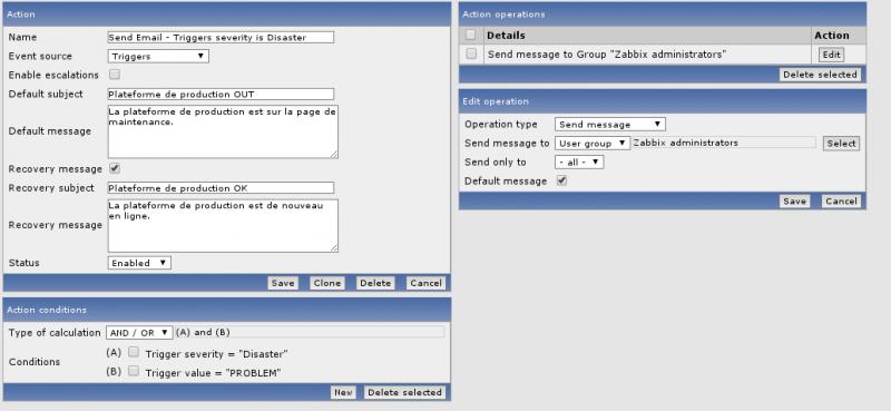

        En fait tu as raison JBo ... après pleins pleins de test ... et de recherche.
        Dans la doc (en et pas fr .... cool tssss) :
        Warning: before enabling recovery messages or escalations, make sure
         to add “Trigger value = PROBLEM” condition to the action, otherwise remedy
         events can become escalated as well.
        Puis en recherchant sur le net :
        Donc j'ai changé la conf comme vous pouvez le voir en PJ, et ça marche comme je veux (comprend pas trop la logique mais ça marche ...)
