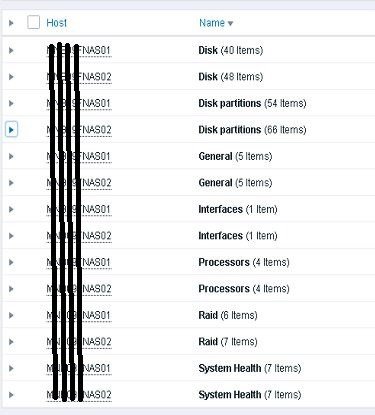

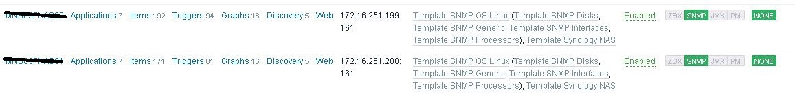

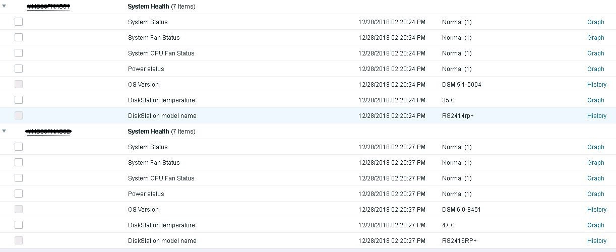

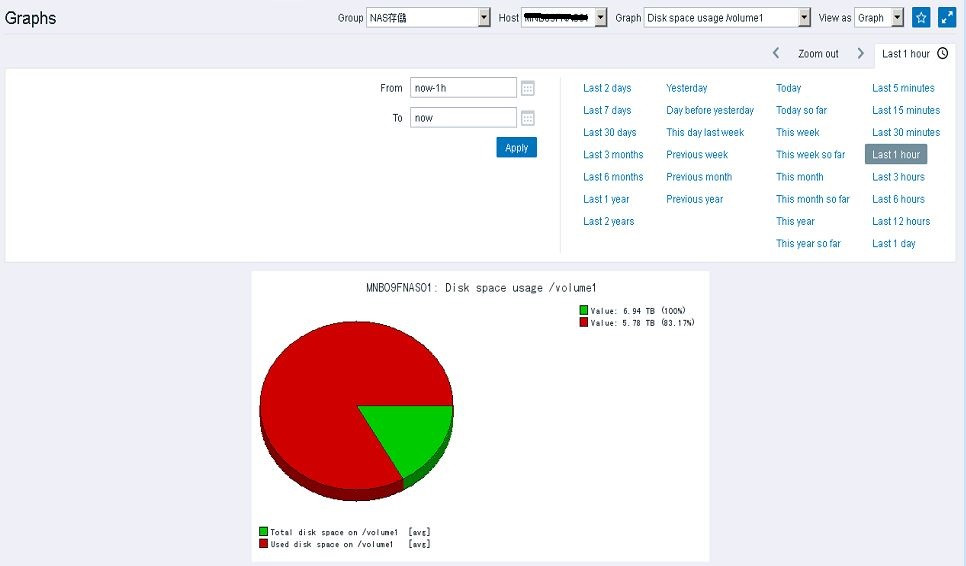

        Bonjour
        Pas besoin d'installer le client zabbix, Juste besoin de démarrer snmpv2 sur DSM. Ensuit téléchargez le modèle de synology et linux.
        Désolé, mon francais n'est pad tres bien.Vous pouvez référer à la photo ci-jointe.

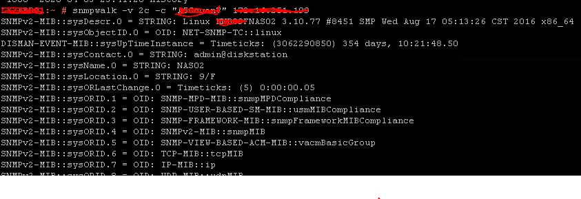

              Hi greener77176
              Je pense que la méthode d'essai la plus sample est utilise la commande snmpwalk sur le serveur zabbix.
              Par exemple:
              snmpwalk -v 2c -c "
              community_name" ip_address
              Si tout les correcte, vous pouvez voir les données.
              Si il y a pas des données, Vous besoin de vérifier le lien entier, y compris firewall,port,ip,etc.
              Click image for larger version  Name:	Capture.JPG Views:	0 Size:	85.9 KB ID:	398705

                You're fabulous !
                It was just because i declare community with a world only upper case.
                I just change "PUBLIC" by "public" and it's done, all request are running very well now.
                You are the best
                Thanks a lot
                Best regards
                Dom
