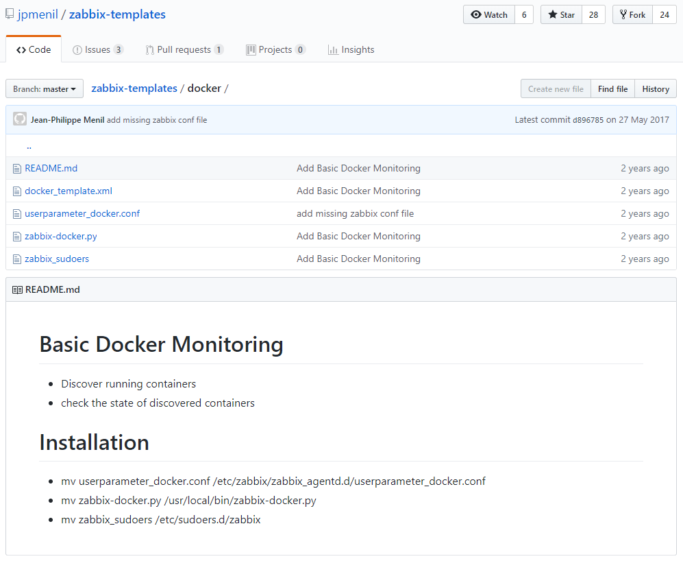

    Pour docker, tu as par exemple ce template dispo sur le Share Zabbix, qui te permet de voir le status de ton service Docker, et d'avoir également des infos sur tes différents containers : https://github.com/jpmenil/zabbix-te.../master/docker

          ok, copier quelques fichiers dans les bons repertoires du serveur Zabbix, mais après ? Comment s'en service stp ? Comme un autre template présent ? je l'associe au serveur ? ça parait simple... je vais check...

            Salut Eric,
            tu dois mettre le fichier userparameter dans le dossier include de l'agent Zabbix.
            Par défaut, c'est /etc/zabbix/zabbix_agentd/
            Tu dois déjà avoir un fichier dedans normalement avec mysql.
            Le script python doit être dans un dossier accessible par l'agent Zabbix (exemple: /etc/zabbix/scripts/) et avec les bon droits.
            Le fichier sudoers, c'est dans le cas où tu dois donner des droits spécifiques à l'utilisateur Zabbix pour effectuer des actions sur le système alors que celui-ci est un utilisateur normal de ton système.
            Le fichier xml de template doit être importé dans ton interface Zabbix.
            Puis tu peux associer ce template à ton hôte.
            Hôte dont l'agent a le script, le userparameter et le sudoers.
            Relance l'agent après avoir fais les modifications.
            Tu peux tester en local avec la commande suivante sur ton agent pour consulter le retour:
            zabbix_get -s 127.0.0.1 -k docker.discover
            J'espère que c'est suffisamment clair.
            Bon courage.
            Steve

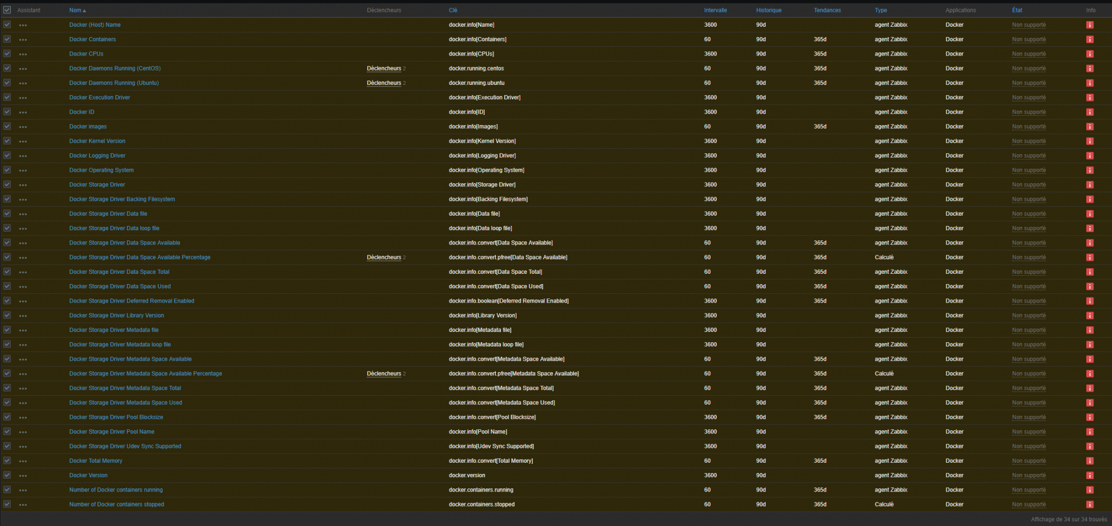

                      voilà, test ce matin et malheureusement non supporté:

                        Et pourquoi ?
                        Si tu passes la souris sur le point d'exclamation rouge.
                        Steve
                        "Estimez la taille de votre base de données Zabbix: http://tools.izi-it.io
                        "Rejoignez le ZABBIX Discord francophone https://discordapp.com/invite/hvauXEQ"
                        "izi-it.io / ZABBIX Certified Trainer / ZABBIX French Evangelist"
                        • Eric_B
                          • Mar 2018
                          • 75
                          Salut Steve, je l'ai dis, pas supporté...
                          "Unsupported item key"

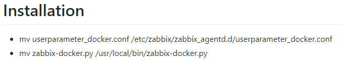

                            As-tu coller le fichier userparameter au bon endroit et relancer l'agent ?

                              #15
                              oui, j'ai carrément relancé le serveur Zabbix et j'ai respecté les chemins communiqués là :
