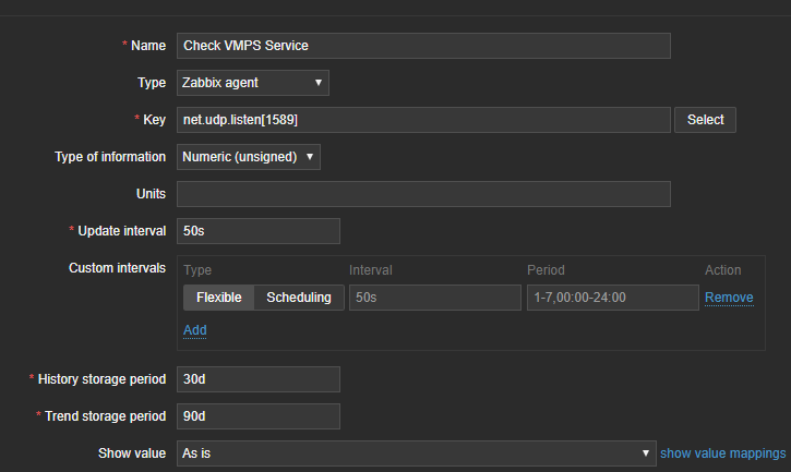

    Bonjour,
    je m'explique... Je check un port utilisé par un service VMPS
    Hors je dois intervenir sur ce dit serveur (écrire dans un fichier de conf) pour incorporer une nouvelle MAC pour un VLAN spécifique de notre réseau. Et lorsque j'enregistre mon fichier, le service redémarre et j'ai droit à l'email d'alerte concernant un port non dispo... le 1589. Jusque là tout est normal.
    J'aimerais être prévenu sur 2 check consécutifs ou la valeur retournée serait donc 0 sur les deux check à 50s d'intervalle.
    J'ai donc ceci :
    {Template OS Linux - Plus:net.udp.listen[1589].last(#2)}=0
    Mais ça ne fonctionne pas... je suis tout de suis prévenu
    Merci pour vos suggestions.

    la fonction last(#2) que tu as utilisé veut dire l'avant dernière valeur et non sur deux valeurs consécutives.
    Tu peux utiliser ça: "{Template OS Linux - Plus:net.udp.listen[1589].sum(#2)}=0" pour checker le résultat sur 2 occurrences de suite.

      merci Steve !
