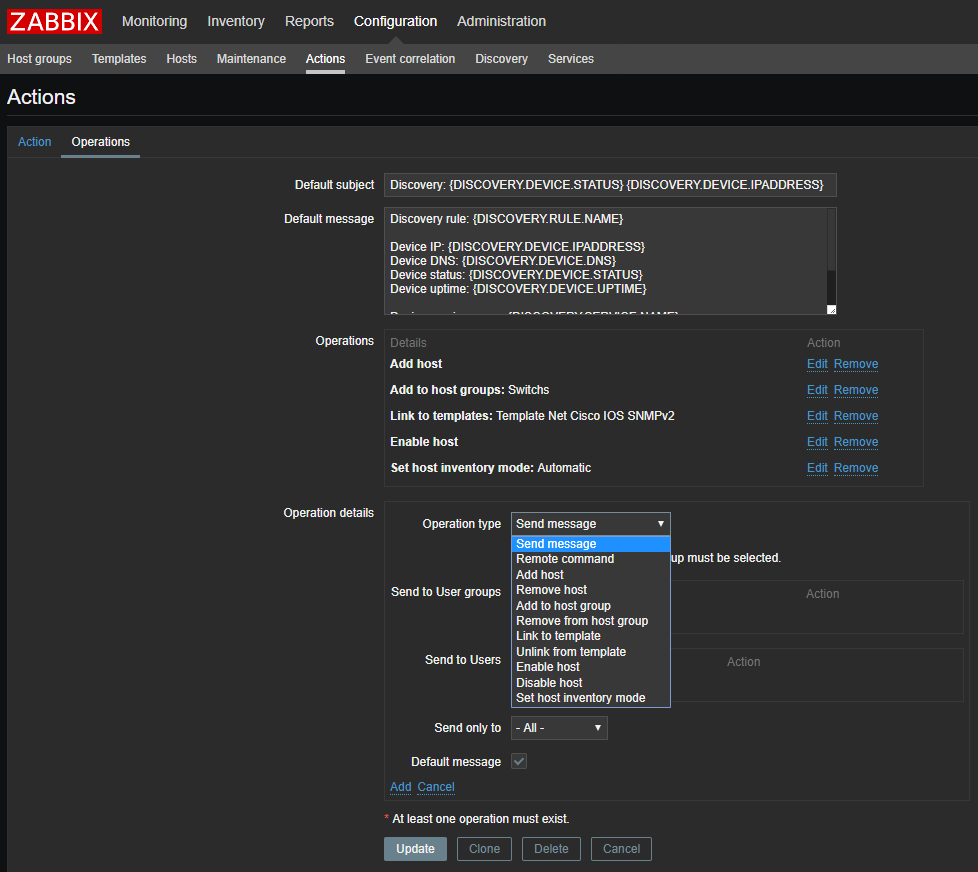

    Comment activer et passer par l'interface SNMP plutôt que par l'agent interface (IP de l'Host et le port 10050) lors de la création d'un HOST après un Discovey ?

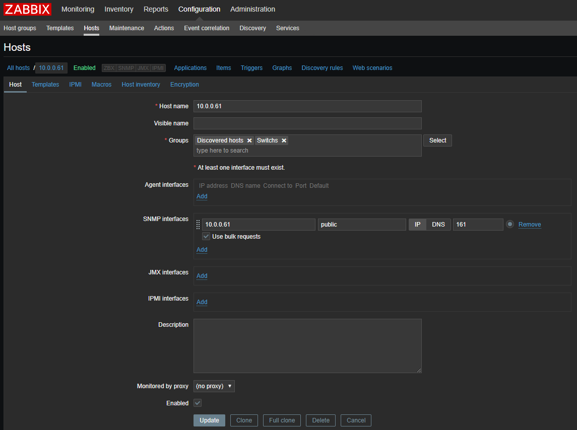

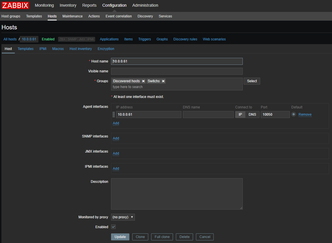

    Je n'ai pas la possibilité de configurer l'interface que je veux utiliser pour communiquer avec l'HOST ... il me met par défaut ca :
    Click image for larger version  Name:	0cjN7Pq.png Views:	1 Size:	51.0 KB ID:	379195
    et je suis obligé de rectifier comme tel :
    Click image for larger version  Name:	l1OJ5Gd.png Views:	1 Size:	52.7 KB ID:	379196
    Merci d'avance pour vos réponses. Cela m'eviterait de faire une correction sur les Hosts trouvés... j'en ai bcp ...

    ce n'est pas possible nativement.
    Passes par l'exécution d'une remote command pour lancer un custom script qui va changer l'interface de ton équipement.

        Essaye ça.
        début script ===============================
        import sys
        import logging
        from pyzabbix import ZabbixAPI
        # Create ZabbixAPI class instance
        zapi = ZabbixAPI(url='http://localhost/zabbix/', user='Admin', password='zabbix')
        host_id = sys.argv[1]
        interfaces_list = zapi.hostinterface.get(hostids=host_id)
        interface_id = (interfaces_list[0]['interfaceid'])
        zapi.hostinterface.update(interfaceid=interface_id ,type=2)
        =============================================== fin script
        installe pyzabbix: pip install py-zabbix
        il te faut le package python-pip
        essaye avec un host: python interface.py 10084
        puis dans le custom script, tu mets "python interface.py {HOST.ID}"
