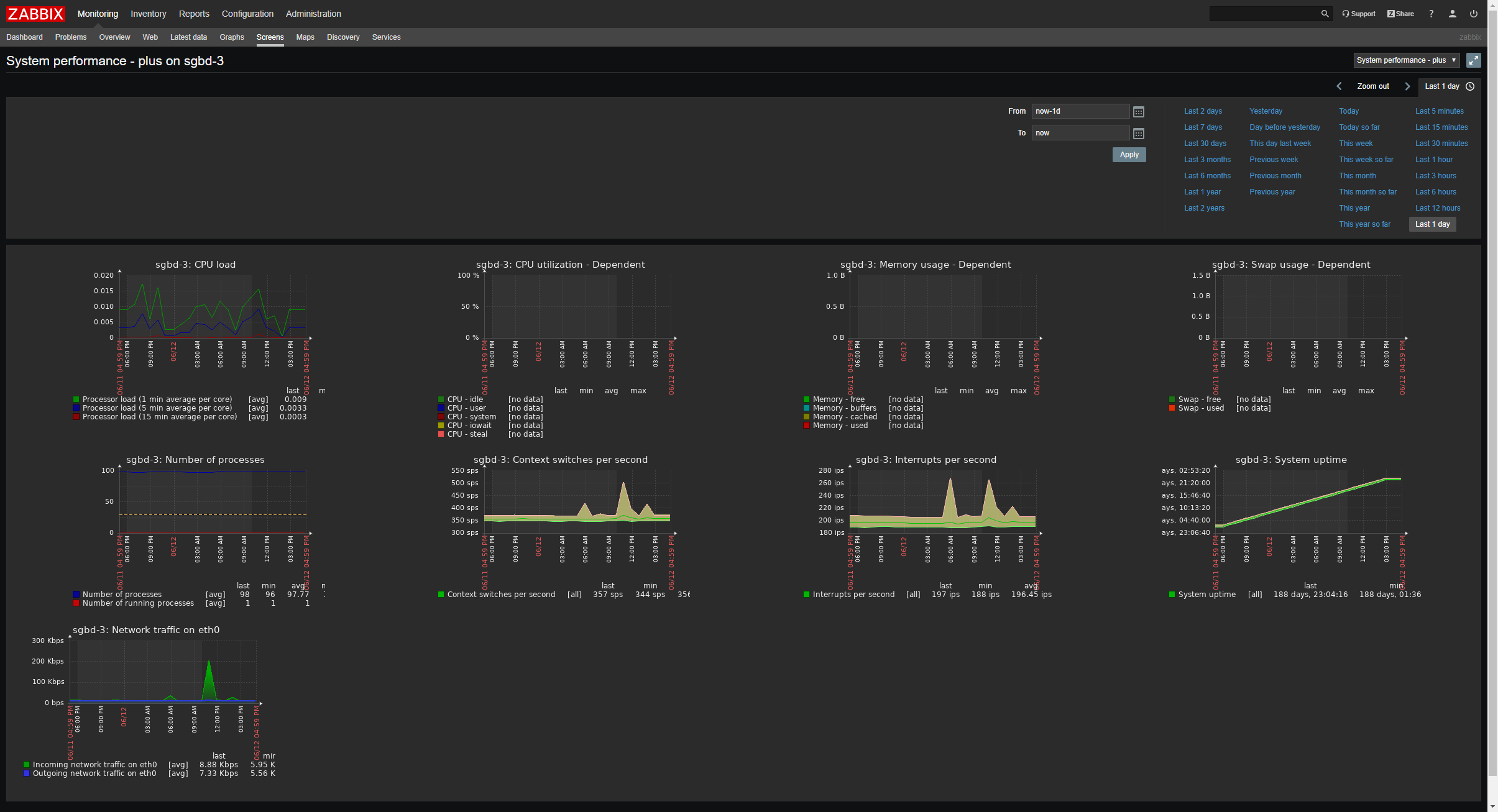

        Merci pour la réponse, mais j'ai vraiment besoin de l'ID pour pouvoir utiliser cette URL pour obtenir ce screen que l'on obtient en clickant sur un HOST-->HOST SCREENS et qui se sert de l'ID du HOST. Très pratique.
