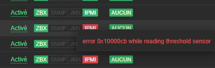

    J'ai configuré Zabbix pour récupérer des éléments via l'IPMI des machines de mon réseau qui en sont équipé, suite à cela j'ai voulu créer des scripts afin de démarrer et éteindre les machines directement via Zabbix.
    Sur la documentation de Zabbix, il ne parle que de 2 commandes : power off et reset mais ils n'éteignent pas la machine proprement, existe-il une commande pour éteindre et allumer sans forcer ?
    Je ne sais pas si c'est lié au problème d'éteindre les machines de façon brutale mais lorsque la machine se rallume l'IPMI passe au rouge sur la machine redémarrée sur le Zabbix et il est marqué l'erreur suivante :
    Si besoin la carte mère est une Supermicro, le modèle SYS-2028TP-HTR.
    Merci d'avance
