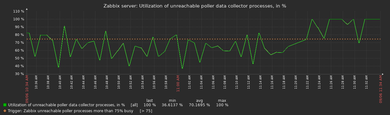

    Zabbix server: Utilization of unreachable poller data collector processes, in %
    Bonjour Ingénieurs Monitoring.
    depuis peu (retour de vacs pour être plus juste), j'ai ce problème sur mon serveur Zabbix... Que puis je faire ?
    Dois-je ajuster mon zabbix_server.conf ? et comment ?..
    Etant autodidacte, je tâtonne avec ce fichier pour essayer d'optimiser au mieux Zabbix... mais bon...
    Click image for larger version  Name:	TVSKfa5.png Views:	2 Size:	57.4 KB ID:	385837
    Cordialement.

    Eric_B Augmente ton StartPollersUnreachable=1 dans ton fichier de conf server et regarde ce que ça donne essaye 5, la conf de zabbix c'est vraiment old school c'est fait pour faire bosser les certified machin chose .

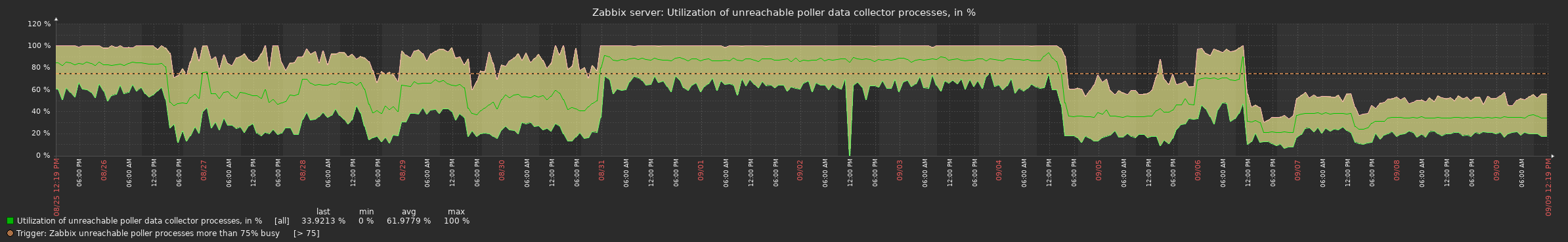

      J'ai pris les devants et effectivement en changeant certaines valeurs dans le fichier zabbix_server.conf je m'en suis sorti. J'aimerais tellement un cours sur l'optimisation de Zabbix. Autodidacte c'est bien mais on a pas tjr les explications exactes sur une résolution d'un prb.
