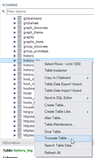

    clean History_uint.ibd
    J'aimerais clean/purger le fichier history_uint.ibd dans la base de donnée. Je ne sais pas comment faire depuis l'interface zabbix...

    Hello Eric,
    pourquoi ne pas passer par le partionnement pour effacer les anciennes données en base ?
    Voici un article sur le sujet: https://zabbix.org/wiki/Docs/howto/mysql_partition
    Steve

        • Eric_B
          • Mar 2018
          • 75
          oui Steve, impeccable ! et Radical pour récupérer la place. Mais pas "pratique" et automatique. Je voudrais un historique qui se nettoie de lui même sur un cycle... 3 mois et 1 jour.

            Eric,
            tu peux t'inspirer de ce qui est fait pour le partitionnement et n'appliquer le nettoyage que sur les tables history*.
            Join the friendly and open Zabbix community on our forums and social media platforms.
            Mets en crontab un script qui appel la procédure stockée de nettoyage.
            Exemple:
            # !/bin/bash
            date
            echo '----------------------------------------'
            /usr/bin/mysql --defaults-file="/etc/zabbix/zabbix_agentd.d/zabbix.cnf" zabbix -N -B -e "CALL partition_maintenance_all('zabbix');;"
            echo '-- End of the file --'
            printf "\n"
            Steve
