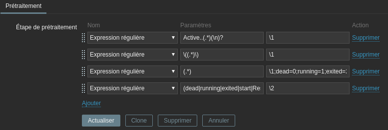

        De retour sur ce post après un mois pour une petite question au sujet du prétraitement. Comment lors d'un prétraitement, je peux dire à l'agent de ne récupérer que le statut du service SSHD par exemple ?
        Voici les prétraitements déjà présent sur un item.
Name:	Prétraitement actuel.png
        Merci pour votre aide

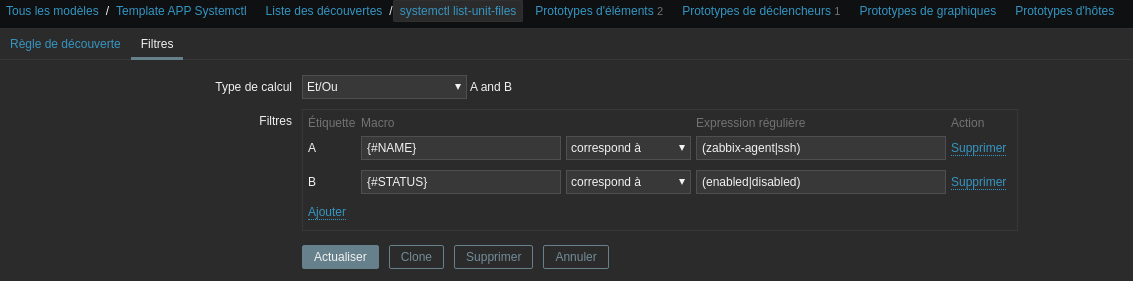

          J'ai finalement trouvé la solution à ma question. Je la poste si jamais quelqu'un voudrait faire la même chose.
          Du coup je ne suis pas passé par le prétraitement mais par les filtres de la règle de découverte du Template.
          Grâce à la macro {#NAME} et le paramètre correspond à, je lui indique le nom du ou des services que je veux surveiller.
