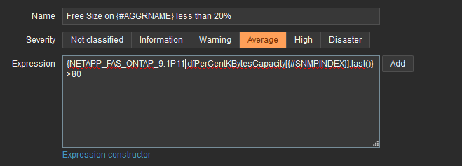

    Bonjour à tous,
    Je voulais savoir comment est-ce qu'on peut configurer un trigger lorsque la valeur est supérieur à X et inférieur à Y (ex: entre 80% et 90%) ? Je mets en pièce jointe la configuration actuelle, zabbix déclenche une alerte lorsqu'on dépasse 80%.
    Merci

      Salut Adawid,
      J'ai essayé d'utiliser (AND et OR) mais lorsque je définie les paramètres de trigger par exemple:
      {NETAPP_FAS_ONTAP_9.1P11:dfPerCentKBytesCapacity[{#SNMPINDEX}].last()}>80 AND
      {NETAPP_FAS_ONTAP_9.1P11:dfPerCentKBytesCapacity[{#SNMPINDEX}].last()}<90
      Certes, il déclenche une alerte lorsque le niveau de stockage est supérieur à 80% mais également lorsqu'il est inférieur à 80% (vu qu'on définie <90).
      Merci !
