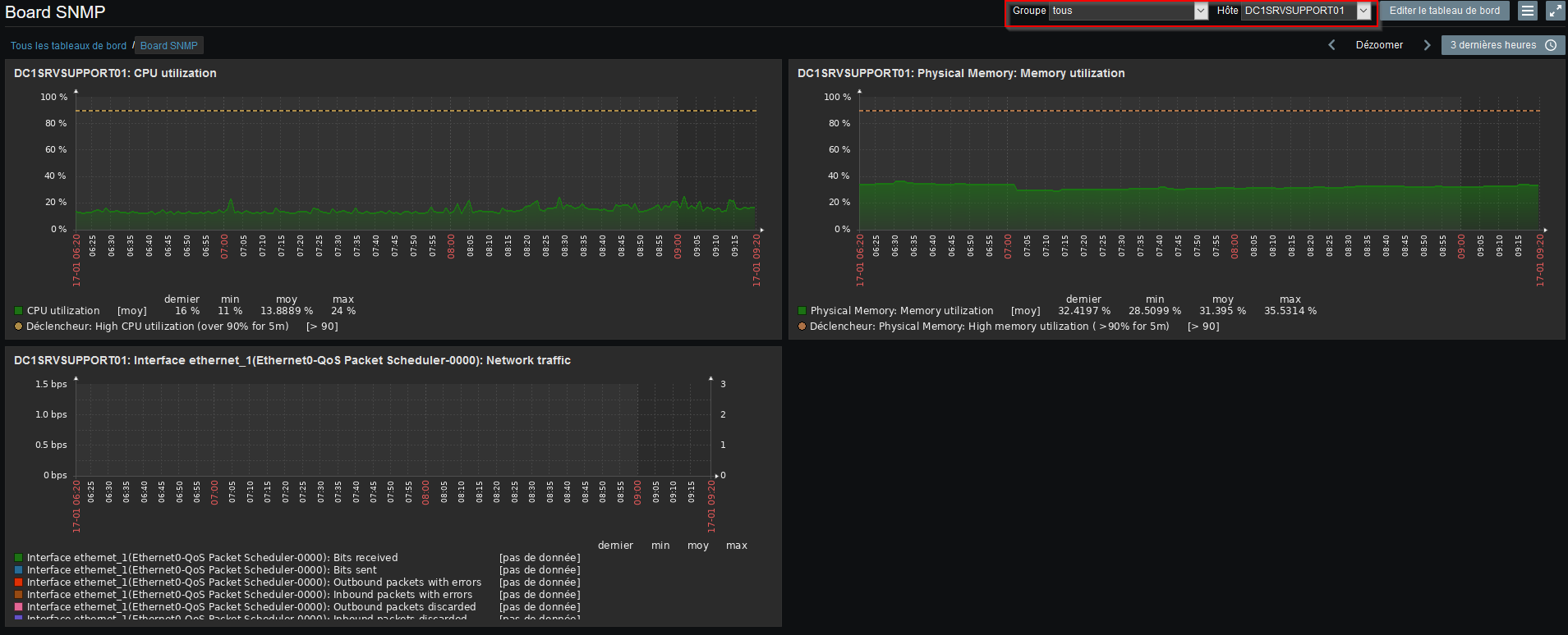

      Bonjour Steve,
      Désolé de ne pas être très présent... bcp de boulot...
      En fait j'ai créé une board SNMP et j'aimerai pouvoir garder la même board pour plusieurs host. Et donc "switcher" entre les host via le menu déroulant en haut a droite. mais je fais peut etre une mauvaise utilisation...
      ... car je récupere pas forcement les graphiques quant je switch...
      Merci.

        François,
        malheureusement, cette fonctionnalité ne fonctionne plus en 4.4.
        Il y a un ticket ouvert chez Zabbix pour cela.
        Steve

          François,
          j'ai fait un test de mon côté avec la dernière 4.4.4 et ça fonctionne.
          Pourrais-tu essayer ?
          Steve
