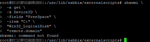

Name:	2020-01-17 14_03_40-mRemoteNG - confCons.xml - 10.100.1.36.png
            Mais je ne sais pas trop si je l'utilise correctement, car je suis surpris de ne pas lui mettre l'adresse IP du windows server que je veux checker ...

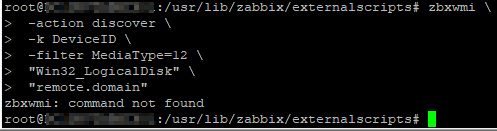

                Alors je suis étudiant et j'ai commencé ma formation il y a 3 mois... donc je vais probablement avoir l'air bête... mais après tout "c'est en sciant que Léonard De Vinci"...
                Je vois pas trop...
                Dans le doute j'ai mis l'IP du serveur distant à la place de "DeviceID" et le Domaine dans "remote.domain" mais j'ai toujours "command not found"...
                Est ce qu'il ne faut pas rendre le ficher executable?

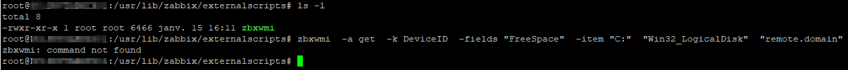

                  Est-ce que le fichier zbxwmi est bien présent ?
                  Si oui, quels sont les droits sur ce fichier ?
                  Pour l'exécuter, essaye: ./zbxwmi blablabla
                  Steve

Name:	2020-01-18 22_25_20-Window.png
                    Je suis un peu pommé là...
                    Le fichier est bien présent et les droits me semblent ok... non?

                      Exécute la commande comme je te l'ai écrit:
                      ./zbxwmi
                      L'utilisation de ./ va dire que tu utilises le répertoire courant et non le path par défaut pour exécuter une commande.

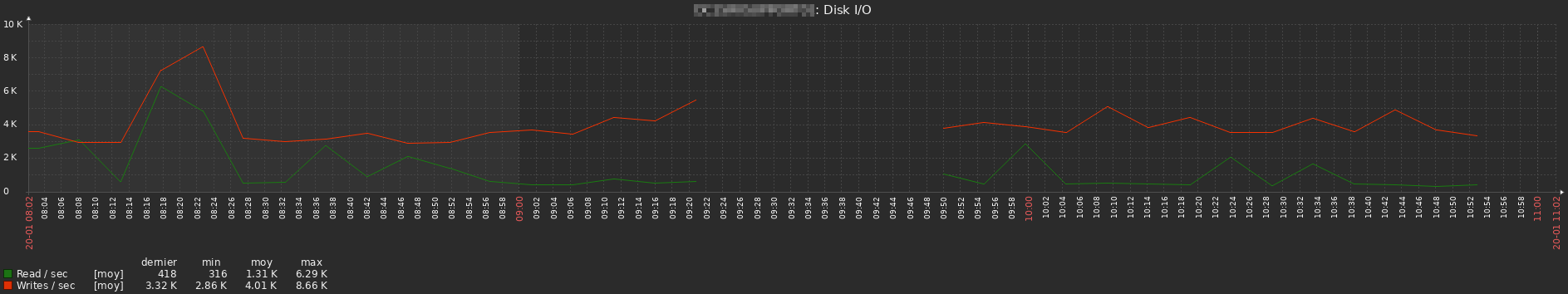

Name:	2020-01-20 11_02_27-Window.png
                        Merci!!

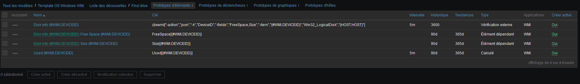

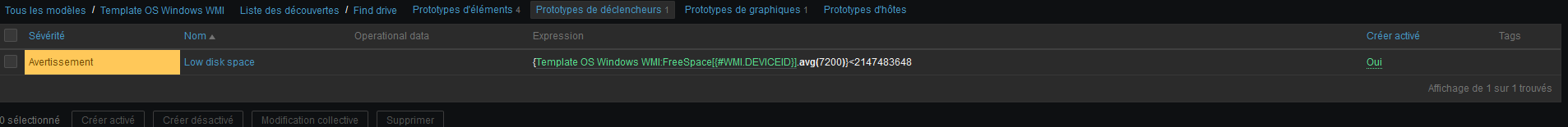

                              J'ai bcp d'avertissement d'espace disque faible avec ce template.
Name:	2020-01-22 17_03_00-Window.png
Name:	2020-01-22 17_03_20-Window.png
                              2147483648 ca correspond à quoi?
                              Je n'ai pas l'impression que la taille du disque entre en compte dans le déclencheur... Je me trompe?
