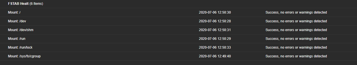

                  fcartron tu préfères je suppose une valeur pour superviser le status de tes points de montage ?
                  • zorattgi
                    • Jan 2020
                    • 69
                    Click image for larger version  Name:	fstab healt.PNG Views:	0 Size:	21.9 KB ID:	404627
                    Petite exemple avec un autodiscovery de mountpoint et un petit script python qui retourne la valeur !
                    Je dois juste fairez un trigger sur le template en cas d'erreur
                    • fcartron
                      • Dec 2010
                      • 11
                      Bonjour Zorattgi,
                      oui ton idée me conviendrai mieux, je suis preneur, cela correspond totalement à mon attente (et à celles d'autres personnes je pense...)
                      Merci pour ton travail et le partage.
