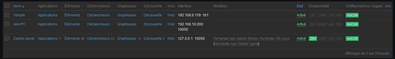

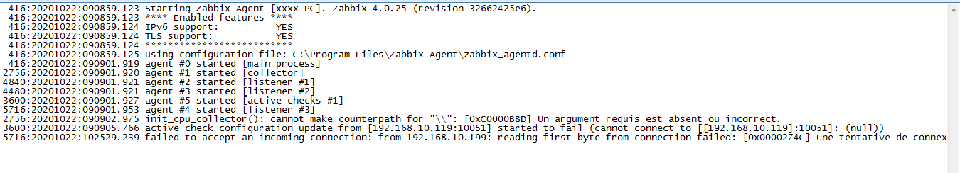

        j'ai tout configuré mais l'agent snmp mikrotik et l'agent zabbix sur ma machine physique ne marchent pas car le serveur zabbix est sur ubuntu server 16 dans virtualbox voici ce qui apparait:
