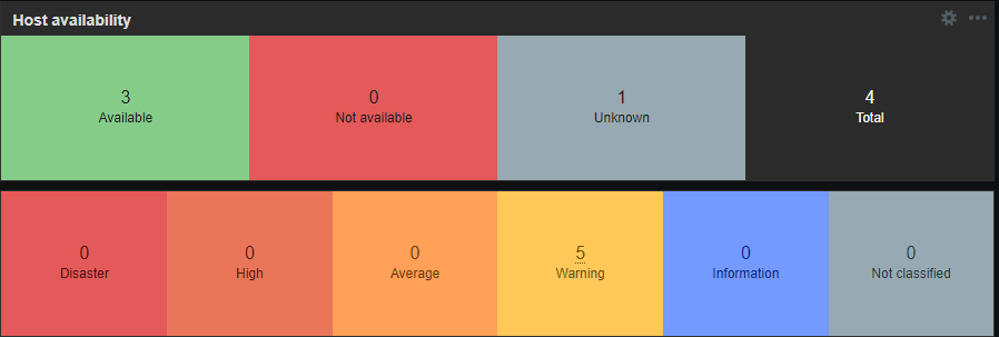

    bonjour je débute sur Zabbix
    j'ai un serveur et plusieurs agent Windows et linux j'ai pour objectif de mettre tout mes agent en actif et rien mais vraiment rien en passif même le ping
    jusque la j'ai des problème le serveur ne c'est pas si l'agent est présent ou non avez vous un moyen ?
    l'hote en full actif est en unknown en permanence est il obligatoire d'avoir un check passif ?

    Pour activer le mode actif sur l'hôte, il faut mettre dans le fichier de configuration de l'agent de l'hôte le paramètre "ServerActive=IP serveur/proxy". Relancer le service de l'agent. Appliquer des éléments en mode actif sur l'hôte.

      Petite précision le nom renseigné dans le paramètre "Hostname" du fichier de configuration de l'agent de l'hôte doit être strictement le même que le nom de l'hôte dans l'interface.

        J’ai fait tout sa et j’ai mon client qui reste en unknwon il y a un moyen pour régler sa ? et la dure des erreurs de mon client en actif sont négatives

          Une piste peut-être... firewall et port 10051 ?
