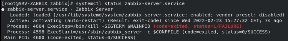

    En regardant sur mon serveur (Redhat 8.5, 2cpu 4Go ram virtualisé sur VMWare) j'ai vu qu'effectivement le service Zabbix_Server etait HS
    J'ai up la mémoire du serveur à 6Go mais le résultat est le même.
    Ce qui est bizarre c'est que l'interface semble toujours fonctionner.

    Salut Romain,
    il faut augmenter la valeur du CacheSize dans la configuration de ton serveur
    cf. la ligne : 4039:20220223:151837.060 [file:dbconfig.c,line:99] __zbx_mem_realloc(): please increase CacheSize configuration parameter
    Tu dois avoir des graph sur ton host zabbix pour t'aider à configurer le serveur.
    Le daemon server & l'interface web sont distinct l'un peut fonctionner sans l'autre.

        Perso je multiplie par 2, jusqu'à ce que le service redémarre et ensuite tu vérifies dans les graphs de ton host zabbix que les valeurs du cachesize (et des autres caches) sont correcte.

          Problème réglé à priori
          J'ai poussé à 1G la valeur et le serveur à redémarré
          Youpi.
