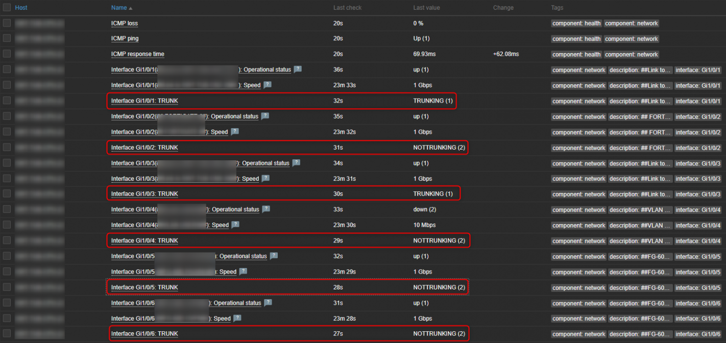

    Bonjour, j'aimerais monitorer un réseaux sur mon lieux de stage et pour mes test j'aimerais pourvoir monitoré seulement mes interface qui sont en TRUNK sur un switch cisco.
    Apres avoir bien galéré avec le protocol SNMP j'ai réussi à ajouter dans ma "Discovery rules" le moyen de collecter l'information de si l'interface est en mode "Trunking(1)" ou "NotTrunking(2)".
    Voir Images ci-dessous:

    Mon objectif est de d'abord filtrer et afficher seulement les infos des interfaces qui font du Trunks.
    Je me suis renseigné sur les macros, Les LLD Macros, les filtres, mais je n'arrive pas à en faire un je ne sais pas quoi mettre.
    si vous connaissez la solution ou si vous connaissez déjà un poste solutionne mon problème n'hésiter pas à me ping.​
    Merci d'avance pour votre aide.​

    hello, tu dois jouer sur les filtres de la discovery rules. Quel OID est requêté pour obtenir les items encadrés de rouge ?
