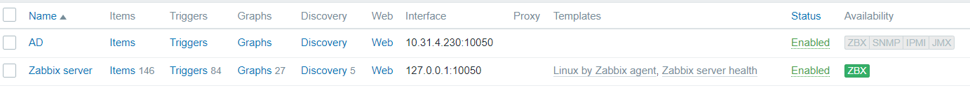

    Bonjour,
    Je viens de récupérer la version 6.4.7 sur vmware.
    Pour tester, j'ai créé un HOST mais je n'arrive pas à mettre un contrôle ping(icmp) dessus. Dans le menu proposé interface, il n'y a pas ICMP (Availability).
    Click image for larger version  Name:	image.png Views:	1 Size:	21.6 KB ID:	471899​
    Merci pour votre aide.

    Bonjour,
    Pourrais tu soit être plus précis ou alors faire un screen de ce que tu essayes de faire ?
    parce que normalement tu peux faire des items depuis l'host en simple check et en utilisant les keys icmpping même sans avoir d'agent zabbix installé dessus ( sur mon host )
    qui fonctionnent dans le sens inverse ( cad c'est le serveur qui envoi une request à ton host )
    il y a certainement moyen de faire du fine tuning dans la key ( cfr screenshot ) mais je l'ai ai configuré en 2sec pour te montrer.
    Bien à toi
