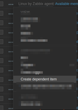

      Pour chaque sensor tu dois créer un dépend item depuis ton item qui collecte les données via ton snmp oid

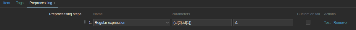

      Ensuite dans les preprocessing de ton item,
      tu dois faire ceci (ps: dans le champ output c'est soit \1 ou \0 )

        Bonjour je n'ai pas trouvé le bouton create dependent item,
        mais j'ai pu créer 4 items avec preprocessing et du code javascript pour effectuer le découpage nécessaire.
        HTML Code:
        var split = value.split(';');
        return split[0];​
