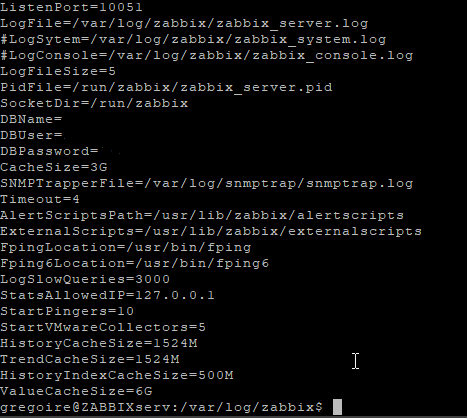

    Augmentation du CacheSize etc.. toujours pareil.

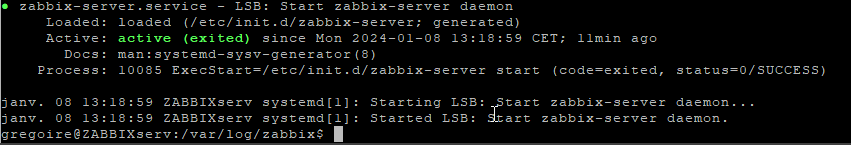

    Quand je fais un status du service, il me dit "Actif" mais impossible de trouver le binaire zabbix_server.
    J'ai essayé la commande suivante "/etc/init.d/zabbix-server (restart-status-stop)" aucun retour.

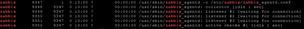

    Utilisation de la commande "ps -ef | grep zabbix" aucun retour de zabbix_server, seulement de l'agent :
    zabbix 9347 1 0 13:00 00:00:00 /usr/sbin/zabbix_agentd -c /etc/zabbix/zabbix_agentd.conf
    zabbix 9348 9347 0 13:00 00:00:00 /usr/sbin/zabbix_agentd: collector [idle 1 sec]
    zabbix 9349 9347 0 13:00 00:00:00 /usr/sbin/zabbix_agentd: listener #1 [waiting for connection]
    zabbix 9350 9347 0 13:00 00:00:00 /usr/sbin/zabbix_agentd: listener #2 [waiting for connection]
    zabbix 9351 9347 0 13:00 00:00:00 /usr/sbin/zabbix_agentd: listener #3 [waiting for connection]
    zabbix 9352 9347 0 13:00 00:00:00 /usr/sbin/zabbix_agentd: active checks #1 [idle 1 sec]
    Avez-vous une idée du problème ?

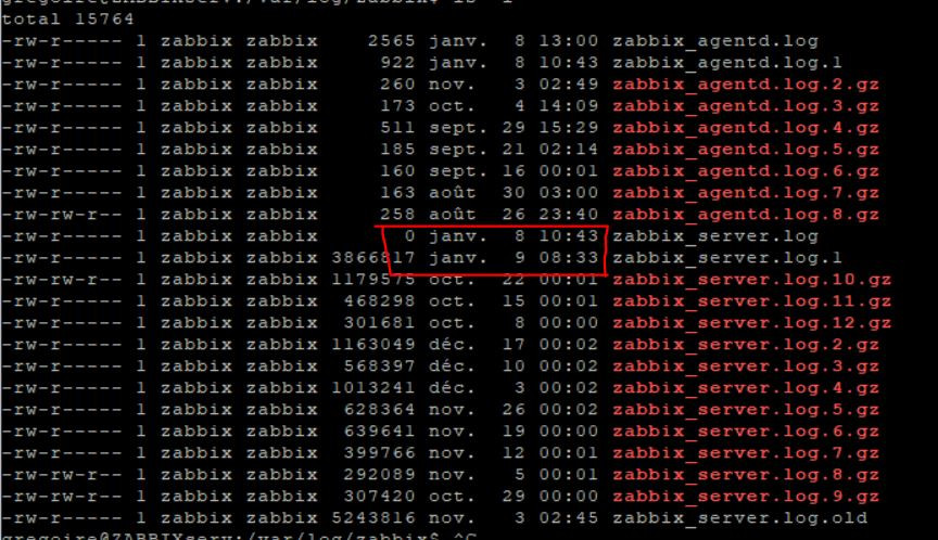

      Attention c'est le fichier "zabbix_server.log.1" car le fichier zabbix_server.log reste vide.
      -rw-r----- 1 zabbix zabbix 0 janv. 8 10:43 zabbix_server.log
      -rw-r----- 1 zabbix zabbix 3866900 déc. 23 23:30 zabbix_server.log.1

        je pense que c'est ta version de Mysql qui n'est plus supporté par Zabbix.
        Décommente le paramètre AllowUnsupportedDB et mets le à 1 dans le fichier de configuration du serveur.​

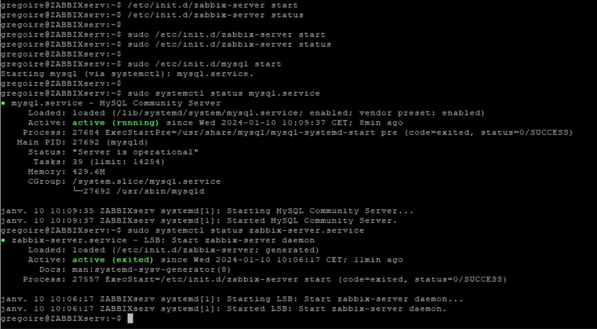

          Je viens de faire le changement mais toujours le même problème,
          J'ai l'impression que le service zabbix ne se lance pas.
          Aucune réaction avec /etc/init.d/zabbix-server restart et status
          aucun mouvement dans les logs, et je peux mettre ce que je veux dans le fichier de configuration zabbix, il me démarre le service en 2 secondes sans aucune erreurs.
          Comme ci le service n'était pas démarré.
          As-tu une autre idée ?

              Je viens de reboot la machine,
              Aucun changement dans le fichier de log, avec rien d'écrit dedans.
              Voici une capture d'écran
              Attention dans le log.1 c'est moi qui est enregistré dessus, il ne date pas du 9 janvier.
