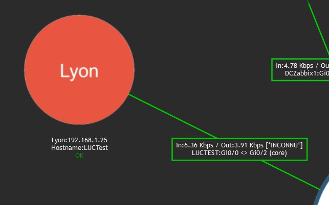

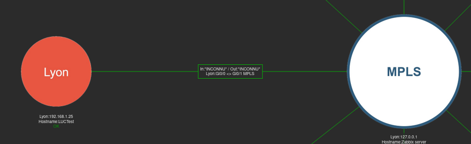

    Bonjour les amis,
    J'aurais besoin d'aide pour résoudre ce problème, je souhaite connaitre le débit de ma connexion mais j'ai ce message d'erreur ci-dessous en rouge
    --->> value of type "double" is not suitable for value type "Numeric (usigned)". Value "-1000000".
    Si quelqu'un a une idée. Pourriez-vous m'aider ? merci.
    Click image for larger version  Name:	image.png Views:	0 Size:	107.1 KB ID:	481770
    Click image for larger version  Name:	image.png Views:	6 Size:	15.9 KB ID:	481756Click image for larger version  Name:	image.png Views:	0 Size:	13.8 KB ID:	481769
    Pour information j'ai suivi ce tuto -> https://bestmonitoringtools.com/crea...with-examples/
    "Step 3: Add a link between two hosts on the Zabbix map"
    Visiblement ca fonctionne sauf pour le débit :
    In:{?last(/LUCTest/net.if.in["enp6s18"])} / Out:{?last(/LUCTest/net.if.out["enp6s18"])} [{?last(/LUCTest/vfs.file.contents["/sys/class/net/enp6s18/speed"])}]
    LUCTEST:Gi0/0<>Gi0/2 (core)

      Y /LUCTest/vfs.file.contents["/sys/class/net/enp6s18/speed"] changer le type de données de "numeric " à"numérique à virgule flottante"

        Bonjour Hamardaban, merci beaucoup pour ta réponse. Peux-tu me dire ou je peux modifier cette valeur s'il te plait ?

          Bonsoir,
          la valeur est à modifier au niveau de ton item prototype "Interface {$IFNAME}: speed" de ta règle de découverte sur le template que tu utilises.
          Le nom de la règle de découverte est "Network interface discovery".
            Ca indique que le format de données n'est pas le bon, vérifie dans ton item le "Type d'information" si c'est du Numeric (float)
