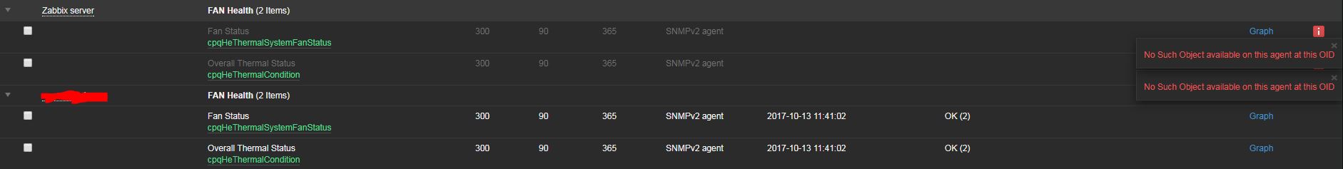

    Sur beaucoup de serveur je n'obtiens pas ces informations et j'ai comme retour sur l'interface web: "No Such Object available on this agent at this OID".

    petit screen des latest data
