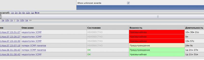

    итак, продолжаем вникать в редизайн эвентов
    после странных эвентов которые я в краце описал в первом посте было принято решение
    1) разделить тригер "last(#1) >0 & last(#2) >0" на два и посмотреть какой же из них будет впадать в состояние UNKNOWN
    2) переписать тригеры как "last(0) >0 & prev(0) >0" и "avg(300) >99" вместо "avg(#2) = 100"
    после редактирования тригеров портянка OK-UNKNOWN-OK исчезла, но теперь получается совсем странная картина если посмотреть UNKNOWN события, картинки приатачены
    судя по эвентам получается что у меня 10 часов назад тригер "недоступен ICMP" ушел в состоянии UNKNOWN где и прибывает по сей момент, однако в обзоре тригеров показывается что он ОК (как и должно быть)
    второй момент, тестовые тригеры с last(#1) и last(#2), во первых они так и не появились в событиях, во вторых они не сработали в 6:40 утра если верить эвентам (действий на них них никаких не висело, так что я не знаю срабатывали ли они на самом деле)
    или я чего то не понимаю, или тут закралась ошибка

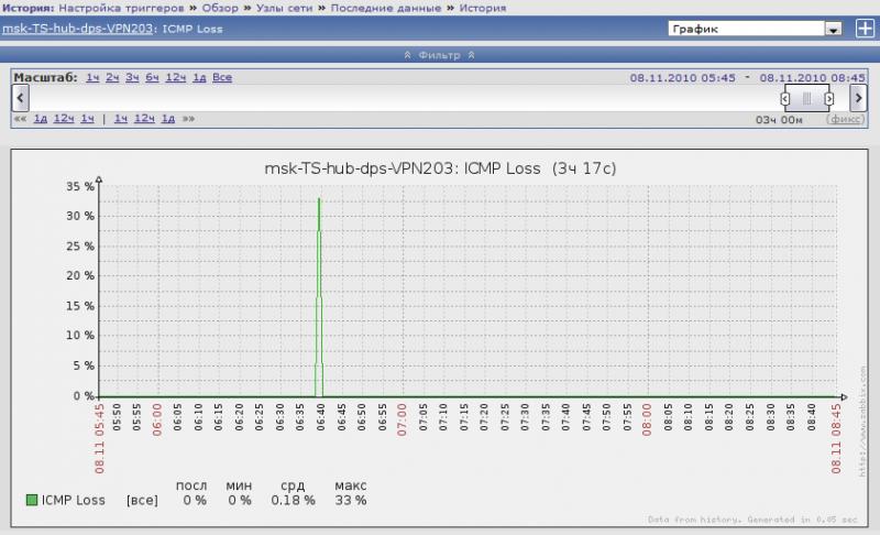

      • Jimson
        • Jan 2008
        • 1333
        не, данные все на месте, это собственно и на графике видно
        пропадает максимум один пакет из 3х тестовых, в данных на фоне обычного нуля время от времени появляется 33, так что проверка UNKNOWN не генерит, сам UNKNOWN в последней конфигурации отражает событие сгенерированное редактированием тригера, а вот что было в самом начале (когда я первый пост писал) - загадка
        щас вопрос больше упирается в то что эвенты после редизайна не понятно как интерпритировать, эвенты показывают что тригер уйдя в состояние UNKNOWN 10+ часов назад в состоянии OK не вернулся, и длительность собятия UNKNOWN по этим тригерам так и продолжает тикать
        P.S. что же касается таймаута на простые проверки, icmppinglost вернет 2 только в том случае если сумма его таймаутов больше таймаута установленного в конфиге и при этом у нас 100% потеря пакетов, в моем примере суммарный таймаут ключа будет 6 секунд, а таймаут в конфиге 30
