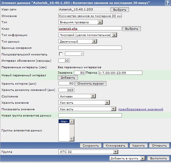

    External check script php
    Добрый день. Написал небольшой скрипт на php для выборки данных с из базы сервера Asterisk. Скрипт из командной строки работает, но при запуске через zabbix элемент данных переходит в состояние "не поддерживается", а в логах появляется сообщение, что данные не получены (Item [Asterisk_10.40.1.203:asterisk.php] error: Script returned nothing
    Скрипт asterisk.php
    #! /usr/local/bin/php
    <?php
    $end=time();
    $start=$end-30*60;
    $end=date('Y-m-d H:i:s',$end);
    $start=date('Y-m-d H:i:s',$start);
    $a=0;
    $db = mysql_connect ("10.40.1.203:3306","login","pass");
    mysql_select_db("asteriskcdrdb", $db);
    $res = mysql_query("SELECT calldate FROM cdr WHERE calldate BETWEEN '$start' and '$end'");
    while ( $ctg = mysql_fetch_array( $res ) )
    $a++;
    $a=(int)$a;
    MYSQL_CLOSE($db);
    echo $a ."\n";
    Подскажите, где я делаю неправильно.
