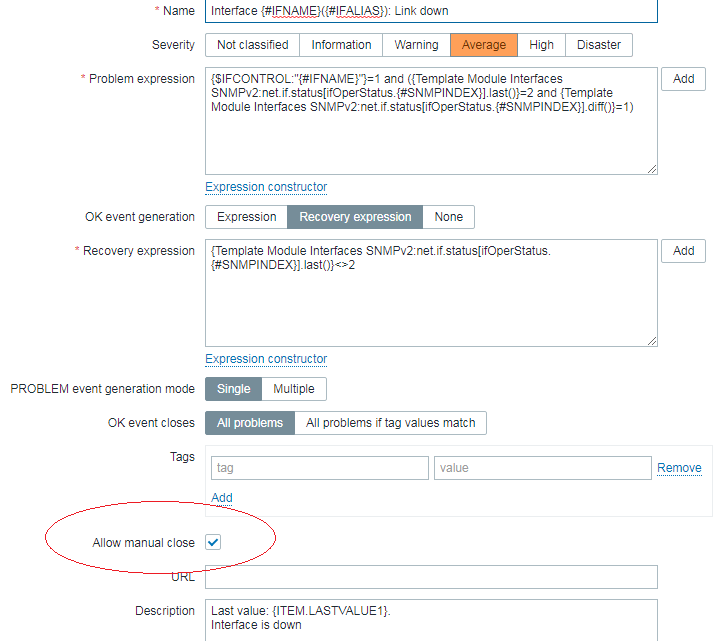

    Приветсвую коллеги. Подскажите такую вещь, простая настройка, но не могу с наскока победить. Мануал говорит все просто, но у меня не выходит.
    Нужно включить в определенных тригерах возможность ручного закрытия проблем. Пункт не активен на тригере. Окей, нужно разрешить в настройках триггера ручное закрытие, написано в документации Заббикса.
    Иду в настройки любого триггера, и там тоже не активен чекбокс Allow manual close.
    Как быть? Что еще нужно сделать? Спасибо за помощь.

    Судя по скриншоту, триггер унаследован из шаблона. Там и надо ставить галку.

      Блин, точно! Спасибо друг! Разрешил в родителе, сразу галка проставилась в целевом тригерею Благодарю!

        Апну тему, чуть в другой связке.
        Разрешаю ручное закрытие для событий Interface is down
        нашел темплейт Template Module Interfaces SNMPv2,
        Discovery rules --> Trigger prototypes
        триггер , поставил галочку в чек-боксе, но в проблеме опция актичной не становится
