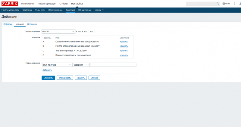

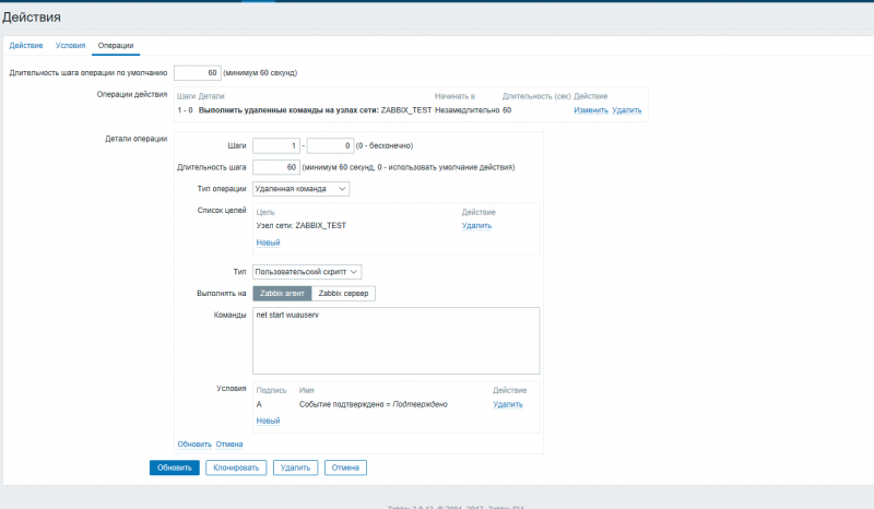

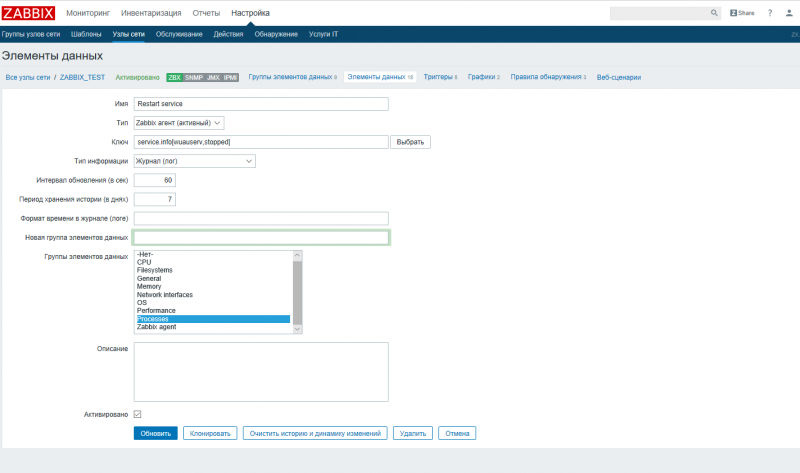

                  Добрый день!
                  Во избежание создания новой темы спрошу тут.
                  Необходимо создать триггер, который перезапускает службу в зависимости от её состояния (к примеру - остановлена).
                  Редактируем конфигурационный файл (как написано в оф.документации)
                  Создаем элемент данных (для мониторинга службы), создаем триггер, пишем "net start" в операции.
                  Но триггер не срабатывает.Подскажите, пожалуйста, что я делаю не так ?
                  Скрины прилагаю.
                  Заранее благодарен!

                    Попробую помочь, но, честно говоря, сам не очень понимаю, что у Вас там сейчас настроено.
                    Стандартная цепочка настроек: элемент данных, затем - триггер на этот элемент данных, затем - действие на срабатывание этого триггера.
                    1) Приходят ли данные в настроенный Вами элемент данных (Monitoring -> Latest data -> нужный хост; проще сориентироваться, если отметить обе галочки: "Show items without data" и "Show details")?
                    Глядя на настройки Вашего элемента данных, у меня уже возникают вопросы. Указана метрика "service.info[wuauserv,stopped]" (если я правильно разглядел на скриншоте), при этом тип информации указан как "Журнал (лог)". Вы действительно что-то видите в поступающих данных что-то с такими настройками в Latest data? Документация говорит, что для метрики "service.info" тип возвращаемых данных зависит от второго параметра, но ни в одном из случаев он не будет "Журнал (лог)". Далее, вторым параметром может быть: state (default), displayname, path, user, startup or description. У Вас же - почему-то "stopped". Вероятнее всего, при таких настройках в Latest data вместо данных будет сообщение о том, что элемент данных перешёл в неподдерживаемое состояние.
                    Скорее всего, имелось в виду "service.info[wuauserv,state]" (чтобы следить за состоянием службы), в этом случае возвращаться будет целое беззнаковое значение ("0" для "Running").
                    2) Срабатывает ли настроенный для этого элемента данных триггер? К сожалению, в приложенных Вами скриншотах триггер вообще не показан.
                    Я обычно в такой ситуации формулирую условие триггера примерно так:
                    {ZABBIX_TEST:service.info[wuauserv,state].max(#2)}=0
                    чтобы триггер переходил в состояние ПРОБЛЕМА когда значение "ноль" приходит второй раз подряд.
                    Соответственно, нужно убедиться, что срабатывает триггер (Monitoring -> Triggers).
                    3) Далее на срабатывание триггера уже навешивается конкретное действие. Тут, вроде, всё настроено верно; тем не менее - ещё пара замечаний:
                    а) в условиях действия упомянуты: "Важность триггеров = Чрезвычайная" и "Группа элементов данных содержит wuauserv". Как я сказал, Вашего триггера я не вижу; но, надеюсь, что важность у него именно такая. А вот в свойствах элемента данных видно, что он относится лишь к группе элементов данных "Processes" и никаким другим, а это название ("Processes") не содержит строки "wuauserv". Видимо, надо либо добавить такую группу элементов данных, либо подкорректировать условие Действия.
                    б) на вкладке Действия "Операции" в графе "Список целей" указан конкретный хост (узел сети). Для тестирования это сойдёт, но для реальной жизни, когда хостов с таким триггером много, практичнее указывать в качестве таргета "Current host" (чтобы действие выполнялось именно на том хосте, где сработал триггер).
                    в) кроме того, у Вас ещё и для операции задано дополнительное условие ("Событие подтверждено = Подтверждено"). Т.е. при таких настройках перезапускаться должно будет не сразу после срабатывания триггера, а лишь после того, как кто-то на это событие поставит подтверждение.

                              #15
                              Спасибо!
                              Originally posted by Kos
                              А "безрезультатно" - это как? Нет данных за выбранный диапазон времени, есть ошибка, вообще такой элемент данных в Latest data отсутствует?
                              Скрины прикрепил.
                              К слову, telnet 10050 на сервер не проходит.
                              На хосте множество элементов данных, в том числе активных агентов, информацию по ним успешно собирается. Что-то мне досказывает, что я сам допустил ошибку в настройке (на всякий случай приложу скрины всей настройки на сервере)
                              В данный момент служба стоит, логи на хосте пустые.
                              p.s.: Прошу прощения, что очень долго "мусолю" топик, но уж очень нужно, чтобы все это дело заработало
                              Ссылки на Latest data:
                              Ссылки на настройку:
