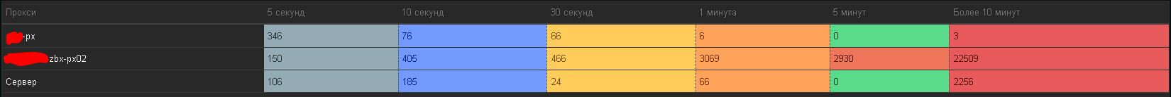

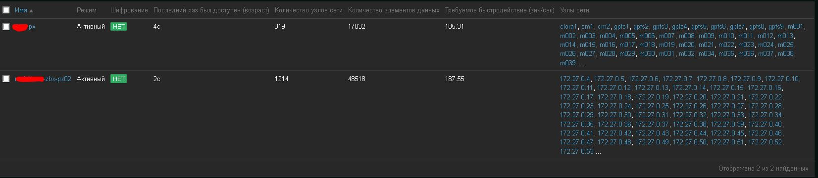

    Почти 95% всех проверок на прокси используют IPMI агент с интервалом в 4м.
    Пример отсутствия данных за прокси:
    Очередь растет до 25 000, после чего не увеличивается, и новые данные перестают поступать на сервер. В логах Zabbix прокси и сервера ошибок нет. В логах агента возникает ошибка соединения с Zabbix сервером:

    По признакам недоступности Zabbix и времени роста очереди, проблема скорее всего заключается в большой очереди Zabbix proxy.
    На примере формумов с похожими проблемами я пробовал синхронизировать время на Proxy и Server, играться с настройками Timeout, StartDBSyncers, StartPollers, StartIPMIPollers, менял интервал проверок. Но это не дало никаких результатов.
    Снимки графиков в вложении.
