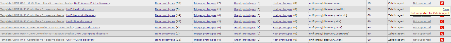

                  Приветствую! При настройке Unifi Miner столкнулся с проблемой получения данных сервером Zabbix.
                  Конфигурации
                  • Контроллер UniFi 5.3.11, поднят на Debian GNU/Linux 8.7 (jessie)
                  • Сервер Zabbix Zabbix 2.4.2, поднят на openSUSE 12.3 (Dartmouth)
                  • Версия UniFi Miner 1.3.6
                  Конфигурация Zabbix агента на контроллере UniFi
                  Server=%IP%
                  LogFile=/var/log/zabbix-agent/zabbix_agentd.log
                  LogFileSize=0
                  Hostname=%Hostname%
                  Include=/etc/zabbix/zabbix_agentd.conf.d/
                  UnsafeUserParameters=1
                  UserParameter=unifi.proxy[*],/usr/local/bin/zabbix/unifi_miner.pl -a "$1" -o "$2" -s "$3" -k "$4" -i "$5" -n "$6" -c "$7"
                  При добавлении шаблонов Discovery rules какое то время находятся в состоянии Enable, затем переходят в статус Not Supported
                  Данные не поступают.
                  Локально на контроллере UniFi запросы выполняются корректно
                  root@debian:/usr/local/bin/zabbix# zabbix_agentd -t unifi.proxy[discovery,wlan]
                  unifi.proxy[discovery,wlan] [t|{"data":[{"{#NAME}":"%WLAN_NAME%","{#SITEDESC}":"Office","{ #SITENAME}":"default","{#SITEID}":"%SITEID%","{#ID }":"%SITEID%","{#ISGUEST}":"false"},{"{#SITEDESC}" :"Office","{#NAME}":"%WLAN_NAME%","{#ID}":"%SITEID %","{#ISGUEST}":"false","{#SITENAME}":"default","{ #SITEID}":"%SITEID%"}]}]
                  zabbix_get не работает на версии 2.4.2 (https://www.zabbix.com/documentation...ges/zabbix_get), потому проверить выполнение команд с сервера zabbix не получилось.
                  Подскажи в какую сторону копать.

                    #174
                    zabbix_get не работает на версии 2.4.2 потому проверить выполнение команд с сервера zabbix не получилось.
                    На первый взгляд - проблема находится между Zabbix server и Zabbix agent, как не крути. Как только zabbix_agentd -t отдал правильный JSON, можно с 95% уверенности говорить о том, что интеграция скрипта прошла успешно.
                    Я сам сижу на Zabbix 2.4 и проверяю на нем, поэтому удивлен тому, что zabbix_get не работает.
                    В любом случае - ответы могут дать только zabbix_get и логи агента на уровне отладки 3 или 4.
                    Кстати, вы можете воспользоваться утилитой netcat вместо zabbix_get. Например:
                    echo "agent.hostname" | nc 127.0.0.1 10050

                            #178
                            sadman,
                            Вероятно проблема в сервере на котором развёрнут сам Zabbix (openSUSE 12.3 (Dartmouth))
                            Выполнил предложенную тобой команду, она вернула имя агента корректно. Связь между сервером и агентом, есть. Шаблон для Linux, вполне успешно возвращает данные.
                            Не уверен какие команды надо отправлять для взаимодействия с UniFi Miner. Попробовал unifi.proxy[discovery,user] и вариации, но в ответ всё время ZBXDZBX_NOTSUPPORTED.
                            %Zabbix Server%:~ # echo "agent.hostname" | nc %Agent_IP% 10050
                            ZBXD %Agent_Hostname%
                            %Zabbix Server%:~ # echo "unifi.proxy[discovery,user]" | nc %Agent_IP% 10050
                            ZBXDZBX_NOTSUPPORTEDYou have new mail in /var/mail/root
                            Подскажи команду, которая через этот запрос выдаст данные с UniFi Miner, если это возможно.

                              #179
                              У меня всё OK:
                              #echo "unifi.proxy[discovery,wlan]" | nc xxx.xxx.xxx.xxx 10050
                              ZBXD {"data":[{"{#SITENAME}":"default","{#NAME}":"Airnet Two","{#SITEID}":"5523f87e99320d293df816fd","{#ISGUEST}":"0","{#ID}":"5523fa549932508ffaf3b3fd","{#SITEDESC}":"Default"},
                              Может у вас там два конфига агента в разных местах? Других идей у меня нет.
